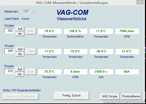

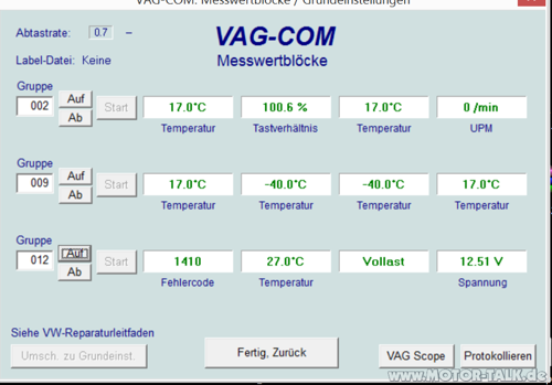

Also mit VAG-Com 3.11 kann ich mit meinem Adapter NICHT auf das Motor-Steuergerät zugreifen. Aber sowohl Standheizung als auch Klima funktioniert einwandfrei.
Anbei hab ich mal 2 Screenshots. Den ersten habe ich beim Start der Standheizung gemacht, den zweiten nach ca. 10 Minuten.
Da ich nicht wusste welchen Kanal ich nehmen muss, habe ich einfach mal die ausgewählt wo Temperaturen angezeigt wurden.
Beim Messwertblock 002 stieg die Temperatur stetig an. Ich nehme an das ist die Wassertemperatur in der Standheizung.
Beim Messwertblock 009 steht an dritter Position immer -40° .....Das ist doch hoffentlich nicht der Temperatursensor der Standheizung?
Zwischen Messwertblock 12 bzw. 10 habe ich während des Probelaufs mal gewechselt, da sind die Werte aber gleich geblieben.
Könnt Ihr was damit anfangen? Die -40° machen mir Sorgen :(

Hallo, habe mal nachgesehen. Der Messwerteblock 9 ist die vom Außentemperatur Sensor tiefste gemessene Temperatur die ans Steuergeät für Standheizung seit Zündung aus übermittelt wurde. Also ist der Wert nicht relevant für dein Problem. Wie schaut's mit der Batteriespannung aus wenn die Heizung läuft? Fällt die weit unter 12V?

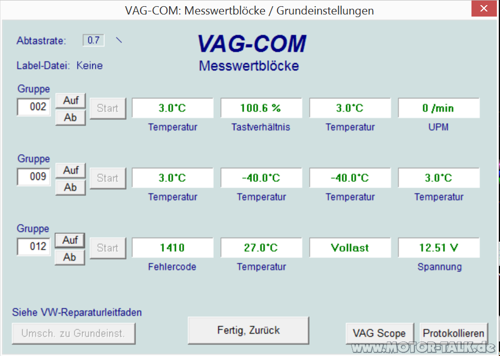

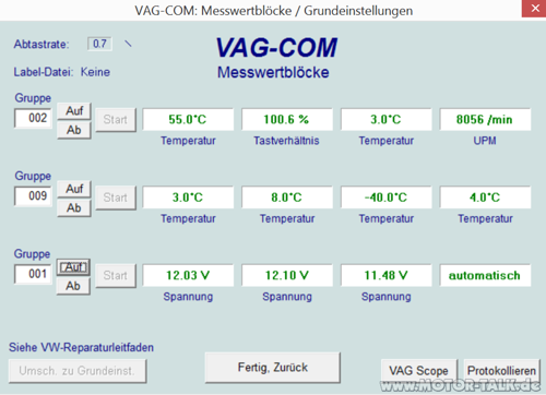

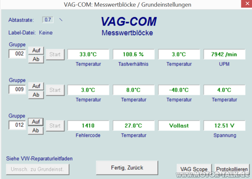

Heute Morgen bin ich mal direkt mit dem Laptop raus und hab die Standheizung dann gestartet. Natürlich hat sie diesmal NICHT ausgesetzt (und im nachhinein ist mir aufgefallen: Bei meiner letzten Messung lief die Standheizung ja auch etwas über 10min, was wenn der Fehler auftritt nicht so ist)
Ich habe die Batteriespannung mal beobachtet: Vor dem Starten der Standheizung war sie 12,58V und während des Betriebes ist sie nie unter 12V gesunken (nur einmal als ich die Tür aufgemacht habe und somit die Innenraumbeleuchtung anging, da ging sie auf 11,98V runter) Als die Innenraumbeleuchtung wieder ausging war die Spannung wieder über 12V
Aber selbst wenn die Spannung zu gering wäre, hat das doch nichts mit dem Fehlereintrag "Heizgerät überhitzt" zu tun.
So ein mist, immer wenn ich dem Fehler auf den Grund gehen will, funktioniert das Mistding :mad:
Anbei noch drei Screenshots in chronologischer Reihenfolge
P.s.: Bild Nr.3 wurde nach ca. 20Min lauf der Standheizung aufgenommen
