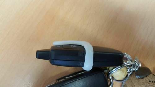

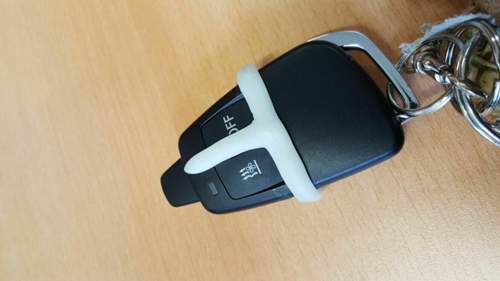

Also ich hatte das gleiche Problem und es hing immer damit zusammen das ich den Schlüssel incl. SH FB in der Jacke bzw. Hose oder meine Fru in ihrer Umhängetasche hatte. Sobald dann eine Bewegung gemacht wurde hat irgendwas auf die schlecht geschützte, da kaum versenkten Tasten der SH FB gedrückt und die SH aktiviert, da reicht echt wenig. Ich habe mir nun einen kleinen Fehlbedinungsschutz gebastelt aus Gorilla Plastic oder ähnlichem polymorphen Zeugs, siehe Bilder. Seit dem habe ich keine einzige Fehlauslösung mehr.
Sh-fb2
Sh-fb1
