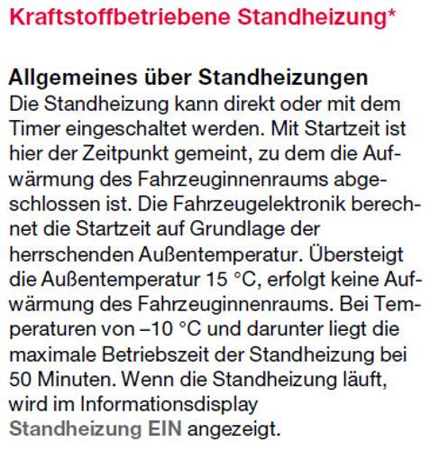

Ich habe jetzt noch einmal im Handbuch geschaut. Ich konnte im Handbuch nur finden, dass ab 15°C keine Aufwärmung des Innenraums erfolgt (siehe Anhang). Davon sind wir aber noch weit entfernt.
Könntest du deine Information mit den 7°C verlinken oder anderweitig zugänglich machen?

2023-03-09-12-24-01-v70-owners-manual-my08-de-tp9688-pdf-adobe-acrobat-reader-32-bit

@MarvManV70 schrieb am 9. März 2023 um 12:25:02 Uhr:
Ich bin davon ausgegangen, dass die Standheizung bis zum Zielzeitpunkt läuft, denn sonst würde der Wagen ja wieder abkühlen. Als ich letztens auf die Minute genau in den Wagen stieg, ging die Standheizung gerade aus. Sie hat also sehr genau die Zielzeit einhalten können.
Der Tank war immer mindestens zu einem Drittel gefüllt.
