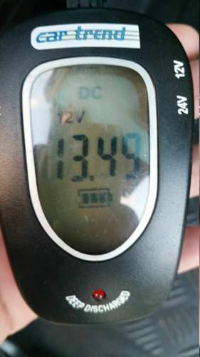

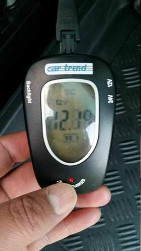

Guten Abend,
da ich im Sommer eher zufällig festgestellt habe das die Umwälzpumpe V55 immer den Fehler Kurzschluß/Unterbrechung nach Plus wirft habe ich heute die Pumpe getauscht.
Leider besteht der Fehler weiterhin...
Hat jemand eine Idee? Spannung konnte ich am Kabel der Pumpe keine messen.
Gebläse läuft einwandfrei an.
Hier mal ein Autoscan. AGT Sensor und Alarmhorn bitte ignorieren... stehen schon auf der To-do Liste

Themenstarteram 20. September 2017 um 13:16
So hatte letztens mal die komplette Front runter. Dann das Kabel zwischen Pumpe V55 und STH mal genauer angeschaut und fest gestellt das die Kontakte mal nass geworden sein müssen. Hab dann die Kontakte mit Kontaktspray vollgesuddelt und versucht die Kontakte vorsichtig mit nen Schraubendreher sauber zukratzen.
Voller Erwartung FS gelöscht und dann kam die Ernüchterung... geht immer noch nicht...
Hab mir dann den Kabelbaum mal näher angeschaut. Da letztens die Komplette Front runter musste zum LLK tauschen hatte ich die Vermutung dass die Werkstatt da vielleicht was abgerissen hat oder so.
Kabelbaum sag soweit ok aus... Hatte dann mir mein Multimeter geschnappt und das Kabel vom Pin 6 am 8 poligen Stecker gemessen. Dort lag keine Spannung an... Kann mir einer Sagen ob das normal ist? Gibt die STH da ne Spannung raus oder geht da Spannung in die STH rein? Der Kabelbaum sah soweit eigentlich i.O. aus. Am 2 poligen liegt Spannung an von der E-Box.
Könnte mir bitte einer sagen ob auf dem Kabel Spannung liegen muss?
Gruß Stefan
Hallo
Was mich stutzig macht ist deine spannung 12 V ist zuwenig was macht er genau wenn du die sth einschaltest ?

So ein ähnliches problem hatte meiner auch habe es eingeschaltet ging los und nach paar minuten schaltete die sth wieder aus habe mir eine umwälzpumpe besorgt und gewechselt selbe problem nacher nach vielen suchen war es die Batterie beim einschalten hat sie am anfang genug saft nach paar minuten nicht mehr und geht aus der lüfter läuft weiter.
Das waren die werte.
Und bei defekter Batterie hat er bei Dir dann wirklich auch:
01415 - Umwälzpumpe (V55)
010 - Unterbrechung/Kurzschluss nach Plus
geworfen? Kann ich ehrlich gesagt kaum glauben.
