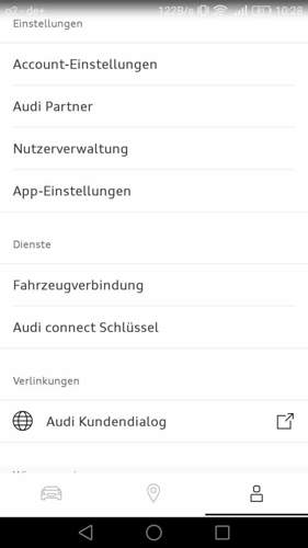

Über die MMI-App auf dem Handy funktioniert das Einschalten der Standheizung derzeit nicht. Es kommt nur eine Fehlermeldung "später versuchen". Alle anderen Funktionen (Verriegeln, Fahrzeugstatusreport, Service & Kontrolle, Warnmeldungen,Webradio, AUPEO usw.) laufen einwandfrei. Falsche Eingaben können es eigentlich nicht sein, sonst würden diese Funktionen auch nicht laufen. Liegt evtl. derzeit ein Serverfehler bei Audi vor? Mit dem Schlüssel funktioniert die Standheizung. Hat jemand evtl. das gleiche Problem ?

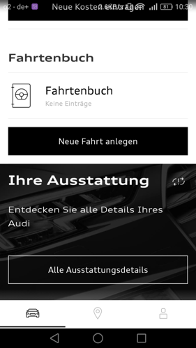

Wie schaltet ihr denn die Standheizung über die App ein. Bei mir wird die Option gar nicht angezeigt.
Welche App nutzt Du? Mit dieser geht es, sofern Du Notruf und Service bestellt hast: https://itunes.apple.com/de/app/audi-mmi-connect/id570608111?mt=8
Ja, die App nutze ich. Achja, dieses blöde Notruf Service.....der war damals nicht bestellbar. echt ätzend

Notruf Service
kann die Funktion "Audi connect Notruf & Service" nachgerüstet werden. Dies war leider damals noch nicht bestellbar. Eigentlich will ich NUR die Standheizung via Handy aktivieren können.
Weiß hier jemand Rat oder hat Tipps?
CH
Hab gerade das gleiche Problem. Das ganze überflüssige Connect-Online-Gedöns, das kein einigermaßen internetkundige Smartphonenutzer braucht (wie Wettervorhersage, usw. ) läuft, aber beworbene fahrzeugrelevante bzw. wirklich nützliche Funktionen (STH, Verriegelungsstatus checken, usw.) fehlen... Am Montag ist der "Connect-Spezialist" wieder bei meinem :) - ich berichte dann...
Hast du den die Option "Audi connect Notruf & Service" bestellt?
Nee, ich habe eine fertig konfigurierte Kiste, die sich auf dem Hof die breiten Schlappen platt stand, bekommen :p. In der ist zwar verdammt bzw. fast zu viel drin, aber dieses Detail fehlt - ich kapier aber nicht, weshalb das nicht auch mit einer SIM im Slot funktionieren soll... Es steht auch nirgends in der Marketing-schönen-neuen-Fortschritt-durch-Technik-Hochglanz-Welt, dass dieses Notruf-Gedöns unverzichtbare Voraussetzung für eine popelige STH-App-Fernsteuerung ist...Wozu auch :confused:...
Ist sie aber, denn das Austattungsmerkmal heißt " Notruf&Service"
Und auch nur bei dieser Option wird die STH-connect-Nutzung beschrieben.
