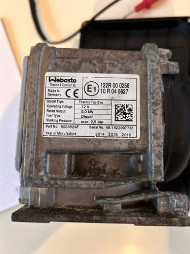

bei meinem Golf Variant BJ 2014 ist die Standheizung (Ab Werk mit Fernbedienung) kaputt.
B138515 - Glühkerze mit Flammenüberwachung - Unterbrechung/Kurzschluss nach Plus,
B138F00 - Heizgerät verriegelt
Diese Fehler stammen noch von "Carport" habe mittlerweile aber auch Zugang zu VCDS wo die gleichen Fehler angezeigt werden.
Als erstes hatte ich mal über VCDS wieder entriegelt, aber schon nach erneutem drücken der Taste für die SH war es wieder vorbei.
Gleiches Fehlerbild.
Also habe ich mir mal bei AHW eine neue Glühkerze bestellt und heute verbaut. Die alte Kerze sah noch wunderbar aus, und auch in der Brennkammer waren kaum Ablagerungen. Egal, alles gereinigt wieder zusammen gebaut.
Tada -> Gleicher Fehler.
Habe in VCDS dann mal Stellgliedtest gemacht und versucht die Glühkerze auszulesen. Ergebnis 0,0Ohm
Umwälzpumpe usw. konnte ich so allerdings auf korrekte Funktion testen.
Bis zum Wasserkasten unter der Scheibe waren auch an den Leitungen keine defekte zu erkennen. Weiter habe ich noch nicht geguckt.
Meine Vermutung nach etwas Netzrecherche ist allerdinggs das Steuergerät der SH.
Habt ihr evtl noch andere Vorschläge, was geprüft werden kann?

Hi! Ich hatte bei meinem damaligen BMW 528I E39 auch mal mächtig Probleme mit der SH. Ich weiß noch das einmal der Temperatursensor der sich auf der Platine befindet und intern am Alugehäuse verschraubt ist defekt war. Und zweitens hatte ich mir eine neue Platine besorgt da auch diese defekt schien. Die sind allerdings einzeln sehr schwierig zu bekommen. Die neue mußte dann nach Einbau ich nenne es mal angelernt werden. Nochmal zu dem Temperstursensor. Der zeigte eine Temperatur ( weiß ich jetzt nicht mehr genau ... von 115° an) und das obwohl die SH nicht an und das Kühlwasser auch nicht warm / hot war. Daher war klar das er defekt war und die SH verriegelt. Ich hatte den dann ausgelötet und gegen einen einer anderen Platine ausgetauscht. Neu kaufen war nicht möglich da sich keinerlei Werte / null Beschriftung darauf befand. Wie gesagt umgelötet und sie lief wieder.Im übrigen dient der von Dir angesprochene Glühstift nicht nur zum entzünden sondern auch als Flammüberwachung.

Auf dem Stecker liegen can high, can low, Signal funkfernbedienung und signal zur dosierpumpe wenn mich nicht alles täuscht. Da brauchst du nicht zu suchen. Das Problem ist ja intern in der Standheizung.
Das Steuergerät im Heck ist nur für die FFB.
Ich glaube du hast keine andere Wahl als mal die Standheizung auszubauen und die Platine zu checken.
Wenn es wirklich ein komplett neues Heizgerät für 300€ gibt wäre das mein Weg. Ist ja bescheiden genug die alte auszubauen…
Also wie ich und auch Porgi schon sagten am besten mal die Platine checken. Bzw. das ganze erstmal versuchen so tief es nur geht mit VCDS zu checken. Ich hatte mit dafür extra noch die Webasto Software und Hardware besorgt. Einer der Pins am Stecker der SH ist dafür da. Dann noch + & - an die Betterie anschließen und schon kann es losgehen. Wie genau weiß ich allerdings nicht mehr da ich das vor ca. 10 Jahren gemacht hatte.

Es gibt eine TPI.
Lösung lautet leider J364 defekt.
@Alexander.K schrieb am 22. October 2023 um 20:56:46 Uhr:
Es gibt eine TPI.
Danke fürs aufklären! Gibt es ein Bauteil das man selbst tauschen kann? Ich meine was geht schon auf so ner Platine kaputt, entweder Kondensator alt oder Widerstand durch…das könnte man evtl selbst noch regeln.
Meistens braucht man nichts tauschen, sondern nur ein Lötkolben.
Kalte Lötstellen in dem Bereich, wo die Glühkerze mit Spannung versorgt wird.
