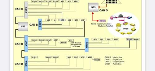

Natürlich weckt das SG STH andere im CAN B ( lowspeed can ) befindliche SG auf , schließlich findet eine Kommunikation zwischen diesen periodisch statt . Beteiligt sind unter anderem Batterie SG, KLA/ K-KLA , STH , SAM F und andere , bei einer adressierten Abfrage geht der Strom in die Höhe . Zur Abfrage der Kühlmittel temp ( sofern nicht in der STH über eigenen Sensor ermittelt ) muss auch der CAN Bus vom MSG aktiviert werden , dazu das ZGW ... es summiert sich und 25 A sind bei 12 Volt nicht viel
Edit : aber konkret gemessen habe ich bei aktiver STH noch nicht , nein

Guck doch mal im WIS welche SG involviert sind um die STH zu betreiben. Dann sollte es doch möglich sein gezielt nach dem Problem zu suchen. Hast du dir mal mit einem Oszi oder zur Not auch mit einem schnellen DMM den CAN B angesehen ob da Traffic alle paar Sekunden/Minuten stattfindet solange die STH läuft?
Sollte Ja Traffic sein nach meiner Auffassung , allein die Überwachung der Wasser Temperatur zum abschalten und ich meine mich im schalt Plan daran zu erinnern dass hierzu der temperaturfühler Kältemittel vom Motor verwendet wird .
Und eingestellte Temperatur muss ja ebenfalls durch DBE erfasst werden und der untere Fühler . Ob die außen Temperatur beim 211er schon ausgewertet wird weiß ich nicht , beim 212/213 Ja
Aber eigentlich ist das MSG mit Zündung aus auch ausgeschaltet. Deshalb geht z. B. auch die Lüfternachlaufsteuerung nicht die meiner Meinung nach recht wichtig wäre, vor allem beim V8 um den Motor weiterhin zu kühlen nach dem Abstellen.
Ich kann mich aber auch irren und das ZGW oder ein anderes SG hat die Berechtigung das MSG irgendwie anzuzapfen. Da ich keine STH habe kann ich sowas nicht nachprüfen.
Im WIS sieht man ja beteiligte Bauteile , bin leider bis Freitag in the Road und kann nicht schauen . Den Lüfter nachlauf vermisse ich auch , bei 98 grad den Wagen abstellen wäre es schon etwas runter zu kühlen , zumal das Kühlwasser nach dem abstellen im Motor ohne Zirkulation kurzzeitig noch um einiges wärmer wird . Vielleicht hatte ich es auch falsch in Erinnerung und das Heizgerät hat seinen eigenen Temperatur Fühler , dann blieben auf jedenfalls noch KLA und DBE und ZGW , letzteres übernimmt doch die Adressierung der CAN Signale ?
