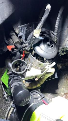

die Standheizung meines 2002er V70 (2,4D 163PS // 9101/853) lief nach der Freischalung letztes Jahr ca. 3 Monate und dann nicht mehr.
Zuerst hörte man klimpernde Geräusche von der Standheizung Morgens und dann nichts mehr.
Danach brauchte das Auto sehr lange um während der Fahrt den Innenraum aufzuheizen.
Jetzt wird wieder Winter und ich muss was dagegen machen, damit die Kids morgens nicht so lange frieren müssen.
Ich nehmen an Zuheizer sowie Standheizung ist das gleiche "Gerät" im Auto? Und welches ich Reparieren/austauschen muss!?
Fragen:
1. Wie kann ich die Standheizung testen obwohl es noch nicht kalt ist?
2. Wie bekommen ich herraus welche Gebrauchtes Teil (Standheizung) ich bei mir einbauen kann? Ich nehme mal an das verschieden Typen (S80 usw.) evtl. passen. Ich brauche nur vergleichsweise die Artikelnummern die für meinen Wagen in frage kommen.
Software oder Diagnosegeräte habe ich keine!

Die Standheizungsfunktion ist einfach nur eine Erweiterungsfunktion deines Zuheizers. Wenn die nicht mehr läuft, aus mechanischen Gründen (wegen der beschr. Geräusche) dann hast du auch keinen Zuheizer. Die Heizung wird bei schwerwiegenden Fehlern durch die Fahrzeugsysteme deaktiviert (z.B. nach 3maligem Fehlstart usw.). Aufgrund der Geräusche gehe ich mal von nem zerlegten Lüfterrad aus, kann aber natürlich auch was anderes sein (Brenner, Umwälzpumpe usw.).
Ich würde mal zum :) fahren und die Fehler auslesen lassen, der kann nämlich auch die einzelnen Aggregate ansteuern, um zu sehen was da hinüber ist. Bei meinem Benziner beispielsweise war die WaPu tot.
Wenn du austauschen willst, dann schau mal bei den diversen Verwertern.

wenn Du techn.Begabt bist,oder einen Bekannten der soetwas kann,dann baue die Heizung aus,da man sie reparieren kann.Also Stoßfänger vorn ausbauen,denn dahinter versteckt sich die Heizung.Wasserschläuche abmachen,die Kabel entfernen,dann kannst Du das Ding ausbauen.Du kannst dann das Heizgerät zerlegen.An dem Motor ist vorn ein sogenanntes Schaufelrad,das sich,warum auch immer,löst.Dadurch kann der eingespritzte Kraftstoff nicht mehr zerstäubt werden und die Heizung "säuft ab".Dieses Rad neu befestigen,so dass es sich nicht mehr löst und das Heizgerät wieder zusammenbauen und einbauen.Habe schon einige Heizgeräte Instandgesetzt.

nicht vergessen, nur mit gelöschtem fehlerspeicher (sicherheitsabschaltung) läuft die reparierte wieder. abgelöstes flügelrad (klimpern) ist ein nicht unbekannter fehler ...
Ich schließe mich da longueval an. Reicht aber auch ein Canbusreset via Batterie-Abklemmen. Aber bitte nur nach Anleitung (alle Verbraucher aus, Wartezeiten bis Relaisabschaltung etc.). Die Fehler sind dann gelöscht, die SH kann wieder in Betrieb genommen werden.

Bestätige ich so: Auf diesem Weg hab ich es bei mir auch gemacht, bei einem dutzend weiteren STH´s welche mir so "zuflogen" auch...
Alles in allem kein Hexenwerk... Nur wenn Du das Ding schon mal auf hast, dann mach bei der Gelegenheit gleich den Druckregler mit - der ist so ziemlich das, was einem am häufigsten um die Ohren fliegt...

Ich bestelle die Druckregler immer Bei Skandix... Dort kannst Du anhand deines Fahrzeugscheines gleich den richtigen Regler ermitteln. Wobei: Gibt es da überhaupt verscheidene? Glaube nicht, bin aber nicht sicher, da ich immer über den Fahrzeugschein suche...
Ein kompletter Austausch ist Sinnfrei - Es macht macimal noch Sinn, das Innenleben der Brennkammer zu tauschen. Das wird fällig, wenn z.B. der Motor einen Lagerschaden hat und die STH deshalb wieder abschaltet... diesen Defekt erkennst Du aber erst beim Ausbau, wobei sich manchmal auch erst ein rasseln einstellt bevor die STH dann ihren Dienst versagt.
In diesem Fall bist Du mit rund 300 Euro dabei - Inkl. Druckregler, welcher dann im E-Teil schon neu verbaut ist :-)
