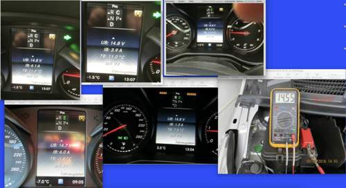

Allerdings machen mir die anderen Beiträge hier im Forum auch zu schaffen: Batterieprobleme und kaum Innenraumaufheizung (somit kaum Scheiben-Defrostung).
Das die Standheizung nur so lange laufen soll, wie der anschliessende Fahrbetrieb besteht, ist klar, um die Batterie wieder zu laden. Aber ist es nicht so, das die Lichtmaschine erst ab einer gewissen Umdrehungszahl (Wieviel?) die Batterie lädt? Im Stand geht es also nicht. Und ist es nicht so, das andere Verbraucher (Heckheizung, etc.) dann aus sein sollten?
Weiss da einer näheres?
Heckheizung brauchte ich mit Rückfahrkamera nie; auch sind senkrecht stehende Scheiben von Luftfrost irgendwie kaum betroffen. Schnee bleibt sowieso nicht liegen.
Meine heizt sehr gut; ich werde eher beim ersten Service die max. Laufzeit reduzieren lassen.
Laut unserem Elektrofachmann im Forum ladet der Generator auch schon im Stand.
