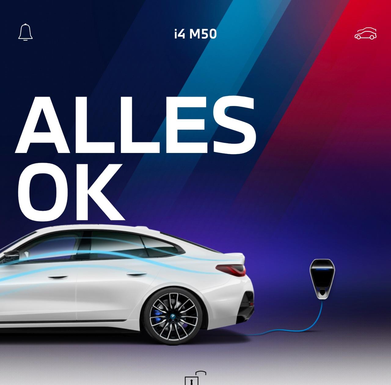

Mein i4 heizt nicht, sondern kühlt bei der Standklimatisierung wenn er an der Ladesäule oder der Wallbox hängt. Es kommt spürbar kalte Luft aus den Ausströmern. Die Heizung beim Fahren funktioniert aber einwandfrei.

Sicher, dass das nur bei der Standklimatisierung ist? In der App siehst du beim Standklimatisieren, ob er heizt oder kühlt, indem du auf die Farbe der Pfeile schaust, die in der Autografik eingeblendet sind. Beim Heizen sind sie rot, beim Kühlen sind sie blau. Wenn dort also rot ist und trotzdem kalte Luft ist, dann hast du ein Heizungsproblem
Guter Tipp … ich werde das mit der App beim nächsten Stand-Heizen an der Ladesäule kontrollieren.

@phchecker17 schrieb am 14. Januar 2025 um 18:44:25 Uhr:
Wo sind denn bei der App die Pfeile? Ich sehe nur den drehenden Ventilator.
Dann solltest du in der Werkstatt mal das Ventil und den Kühlmittelstand prüfen lassen. Eventuell kurz vor Defekt.
@lupusF schrieb am 14. Januar 2025 um 19:13:15 Uhr:
Es gibt keine Pfeile. Es gibt die stilisierten Luftlinien im Auto. Die sind rot oder blau.
Aktualisiere die App Ansicht nach dem senden und der Bestätigung.
Ah, das sind keine Pfeile, stimmt. Das sind so Wellen, die über die Autografik oben gehen.
