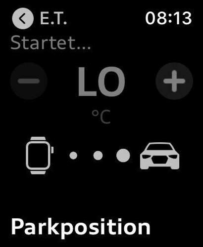

aktuell ist es ja ziemlich kalt am morgen und die Scheiben sind auch ab und an gefroren.
Wie die letzten X Jahre mit normalen Standheizungen schaue ich also früh wie es aussieht und starte dann die Standklimatisierung manuell (Wenn die App denn funktioniert, eine eigene FB gibts ja nicht).
Wenn ich früher in den Verbrenner eingestiegen bin, war das Auto nach 10-20min auf der Solltemperatur und ich konnte gleich die Jacke ausziehen.
Beim e-tron ist zwar die Frontscheibe frei, aber die Temperatur innen ist selbst nach 30min weit weg von den gewählten 22°. Das ist natürlich ziemlich blöd. Wie soll das erst werden wenn es draußen merklich kalt wird?
... ist das bei Euch auch so, mach ich was falsch oder hat mein e-tron irgend ein Problem?

In letzter Zeit steht sporadisch die App auf LO (ich nutze in der Regel die Sprachsteuerung der Apple Watch), wenn ich die SH direkt über Siri starte, meist aber auf 22°.
Bei LO ist es dann zwar leicht warm, aber eben nicht wohlig, man hört dann bei Ankunft am Fahrzeug auch, dass die Lüftung auf höchster Stufe läuft.
Wenn die 22° Grad eingestellt bleiben läuft die SH kaum von außen hörbar und es ist nach wenigen Minuten schön warm im Auto, die Sitzheizung arbeitet dann auch wunschgemäß.
Warum ab und zu LO eingestellt ist hab ich bisher nicht herausbekommen. Wenn es mir auffällt (meist gucke ich allerdings gar nicht aufs Display...) dann stoppe ich die SH manuell und stelle die Temperatur auf die 22° ein und starte erneut, das klappt dann immer.
Apple Watch stellt sich auf LO

Was ich schon festgestellt habe ist folgendes: Ich habe in der Regel die Innentemperatur auf 22° eingestellt. So um die Zeit herum, um die ich abends i.d.R. die Standheizung einschalte, schlägt mir seit einigen Tagen Siri vor, die Standheizung auf 21 Grad einzustellen. Vielleicht spielt bei Dir dort auch so eine "künstliche Intelligenz" mit hinein und setzt den Wert auf eine von Dir nicht gewünschte Temperatur? Prüfe mal, welche Temperatur in der App hinterlegt ist und starte die Heizung direkt über die App oder versuche es mal mit einem timergesteuerten Start aus dem Fahrzeug.
unauffällig bei mir 22 grad alles warm Sitzheizung Scheiben frei , perfekt selbst mit Timer????
Meine Apple Watch schlägt mir auch ab und an morgens 22,1 Grad vor. Auch wenn Standklima bereits wie programmiert läuft.
