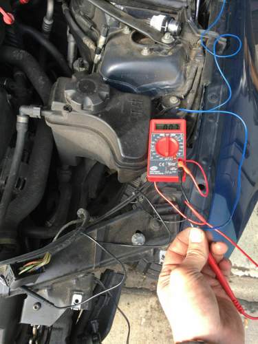

Hätte da mal ein weiteres Anliegen.
Hab im mom ein Problem an meinem xenon Scheinwerfern.
Strom kommt am Scheinwerfer an für Standlicht, Lampe bzw led ist ganz, aber es kommt unten nix an an der Led. Also ist wohl eine Unterbrechung im Scheinwerfer. Erfahrungen wo die Unterbrechung sein könnte. Vielleicht kann mir jmd etwas Zeit mit Suchen ersparen.

Wie kommst Du drauf das dass Standlicht nicht defekt ist? Nur weil das Xenon funktioniert heisst es nicht das die LED nicht defekt ist.
Nene. Das mit dem xenon hab ich nur erwähnt das man weis um welchen Scheinwerfer es geht. Etwas schlecht ausgedrückt, sry.
Mein Standlicht links funktioniert nicht.
Led hab ich auf der anderen Seite getestet die geht. Und mit einem Multimeter kann ich auch umgehen ;-)
ok dann passt das so ;) Fehlerspeicher?
