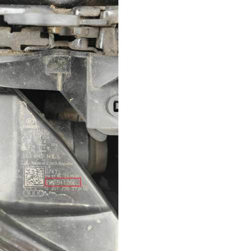

3 oder 4 mal habe ich im Urlaub eine Meldung bekommen, dass das rechte Tagfahrlicht/Standlicht defekt ist. Am nächsten Tag war die Meldung wieder weg. (bei meinem A4 B9 Bj. 2016 Avant sind Xenon Scheinwerfer verbaut).
Auf Q5 Forum habe ich gelesen, dass in dem Fall enweder das Steuergerät Probleme macht und muss nur das Teil ausgewechselt werden oder den kompletten Scheinwerfer tauschen, was natürlich mir über 1000 Euro kosten würde.
Wer hatte schon einmal einen Ausfall des Tagfahrlichts und kann mir weiterhelfen?

Ich hatte mal einen ähnlichen Fall. Nach einigen Werkstattaufenthalten mir Quertausch usw. ohne konkreten Befund stellte sich irgendwann heraus, dass ein Pin im scheinwerferseitigen Stecker nicht richtig befestigt war. Der hat sich mit der Zeit (mit jedem Ziehen und Stecken zusätzlich) immer weiter reingeschoben und hatte irgendwann gar keinen Kontakt mehr.

Im Fehlerfall kommen die 12V am Stecker nicht an.
Denke also das STG schaltet die Spannung ab.
Da die Spannung aber schon am Stecker nicht ankommt, kann es kein STG im Scheinwerfer sein.
Hat da jemand einen Tip?
Für MJ16 gibt es eine TPi u.a. wird da auch das Bordnetzsteuergerät aktualisiert. Steht aber auch was von Austausch des Scheinwerfers wenn die Generation nicht 19S oder höher ist...

Betrifft nur A4 bis 28. KW 2016...TPI 2042948
Okay, dann bin ich ja nicht betroffen.
Laut Audi ist unser A4 auch nicht betroffen, obwohl BJ 16.
Also wohl doch der Scheinwerfer :(
die TPI beinhaltet ja nicht nur ein SW Update für gewisse Softwärestände (>215 <229), wenn das nicht hilft und bei anderen SW Ständen, Tausch auf Scheinwerfer Generation 19S (oder höher)...
19S
