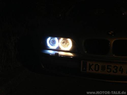

Hallo Bill, vermutlich hast Du recht. Und wenn es so ist, wäre es sicher eine Fummelei die Lämpchen in LED's zu tauschen... ob dazu noch erlaubt, kommt ja noch dazu, richtig? Anbei ein Bild vom SW:

Hi Spengler. Leider sieht man auf dem Bild nicht was für ein SW das ist. Aber du solltest, wenn es ein originaler SW ist, zwischen den beiden Lichtern auf einem Sw, also zwischen den Ringen auf der Rückseite des SW ein etwa 5cm im Durchmesser großes Schraubgewinde haben, wo dann der eine Leuchtkörper für die beiden Ringe eines SW zum rausdrehen geht. Diese ersetzt du dann nur gegen weisse Leuchtkörper. Pro Sw ein Leuchtmittel für 2 Ringe. Und original ist es ein Hella SW. Sieht man von vorne im Sw-Glas. Wenn es kein originaler ist, dann steht dort vielleicht Depo, die Marke des SW. Diesen kannst du auch auf Led umbauen, habe ich auch schon gemacht. Ist zwar etwa fummelarbeit, aber es geht. Die LEDs kannst du dir bei einer Italienischen Firma seht günstig bestellen. Die haben einen ganzen Satz für die Depo-Sw. Die braucht man dann nur gegen diese Glassockellämpchen ersetzen. Das sieht dann sehr gut aus und leuchtet sehr gut. Ich werde heute noch Bilder rein geben, wie das bei mir am E39, 528i aussah. Wenn du die Internetadresse brauchst, dann schreib mir. Bei den Depo musst du halt die SW ausbauen und auseinander nehmen. Die gehen im Gegensatz zu den originalen, zum öffnen, da sie nicht verklebt sind.
Schreib halt was du für einen SW hast, geh mal nachsehen bei dir und gib bescheid.
Und erlaubt ist es, man darf nur keine Ledringe, wie sie zu Hauff angeboten werden, vor die Lichter kleben, auf das schauen sie beim Pickerl.
LG. Bill69
Hier sind mal die Bilder. Da siehst du recht gut den Unterschied. GG. Ist der E39 und dann der E53 bei dem die weissen leider etwas schwach sind. Hätte sie auch gerne etwas stärker, leider noch nichts gefunden.
