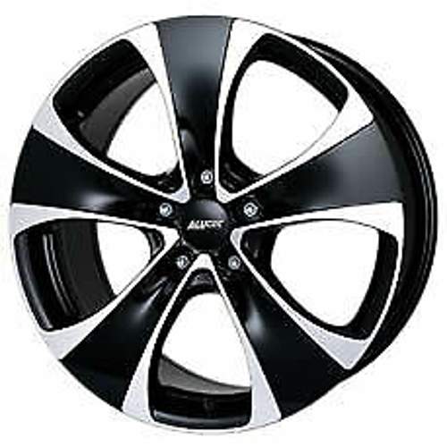

Hallo, kann mir jemand weiterhelfen???
Ich hatte 6 Monate mein Auto in der Garage stehen gehabt und das Auto nicht benutzt. Jetzt habe ich es wieder aus der Garage geholt und habe ein heulendes Geräusch festgestellt.
Ich habe schon alle erdenklichen Teile wie Traggelenke und Stabis gewechselt, und immer noch dieses Geräusch.
Dann hat mir jemand einen Rat gegeben, ich solle doch die Winterreifen aufziehen und mal schauen, und siehe da, die Geräusche sind weg. Jetzt meinte der " Jemand" mein Auto hätte nen Standplatten und sagte, ich solle mit den Standplattenreifen weiterfahren, die würden schon wieder ihre Form bekommen. Ich weiß jetzt nicht so recht ob das stimmt, denn beim Fahren habe ich das Gefühl. dass das ganze Auto wackelt.
Kennt sich jemand mit Standplatten aus und fahren die sich wirklich wieder ein oder sollte man doch lieber neue Reifen auf ziehen??
Brauche dringend schnelle Hilfe, da ich das Auto für ne größere Reise zu Ostern brauche.
Danke.

Zu den Reifen: Ein Heulen/Pfeifen hat nichts mit einem Standplatten zu tun: Standplatten = Unwucht = Vibrationen. In diesem Fall, nicht frickeln, sondern tauschen.

Weiter fahren würde ich nicht.. die Radschrauben können sich lockern usw.
Die Reifen fahren sich nicht wieder ein.. es gibt aber ein Verfahren (eine Art Backofen) mit dem die Reifen meist geretet werden können... Reifenhändler oder die nächste Mercedes-Niederlassung sollten dir helfen können!

Hallo Rainer,
die Reifen sind noch neu. Die habe ich letzten Sommer erst neu drauf gemacht und dann 6 Monate gefahren und dann das Auto in die Garage gestellt zum " Winterschlaf".
Meinst du nicht, das in der Lackiererei mir beim Einbrennen vielleicht auch meine Felgen kaputt gehen könnten??? Ich habe schwarze Alufelgen drauf siehe Bild. Macht das denen nichts aus??

Ich glaube nicht dass ein Lackierer die Alufelgen immer runter macht ;)
So heiss wird es in der Brennkammer auch wieder nicht.

:rolleyes: Den Felgen passiert nichts... ich hatte das Problem Stanplatten auch schon.. meine Mercedes-Niederlassung hat das beseitigt (Brennkammer) ob der Lackierer da allerdings der richtige Ansprechpartner ist weis ich nicht.. wenn was schief geht ist auf jeden Fall ein Fachbetrieb die bessere Wahl!
