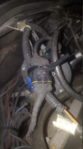

habe einen Problem. Gestern noch günstig (0,88 €) vollgetankt und fuhr auch noch ein paar km. Dann gucke ich und sehe, dass alle LEDs aus sind. Habe versucht manuell umzuschalten: Keine Reaktion. Auto neu gestartet: keine Reaktion.
Es ist eine Stargas Elios. STG ist für 8-Zylinder, da es ein 5-Zylinder-Motor ist.

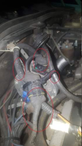

Was ich bisher festgestellt habe ist, dass die dicken Stecker total weich sind. Also sieht aus, als ob das viel zu warum wurde. Kann allerdings nicht sagen, ob die schon vorher so waren. Sowohl die 3A, als auch die 10A Batterie habe ich überprüft. Das war der einzige Lösungsvorschlag den ich gefunden habe in einem Manuel. Habe gelesen, dass es oft Masseprobleme sind, oder der Temperatursensor. Habe ein Schaltplan von der Anlage und das ist ein "Level-Sensor" (Nr. 3) abgebildet. Den werde ich gleich noch einmal im Auto suchen. Oder kann es einfach nur der Umschalter an sich sein? Sind 4-Pole, aber kenne die Belegung nicht.
Jemand eine Idee? Zumal es wirklich aus dem NICHTS kam. Denke nicht, dass das mit dem Tanken zutun haben sollte.

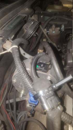

Habe hier noch einmal eine Ergänzung zu den "weichen Steckern". Ist die Steckverbindung vom Kabelbaum, dann kommt ein Zwischenkabel und dann der Verdampfer. Das sieht für mich seltsam aus. Man sieht ja auch, wie diese gummiartige Masse an dem Wellrohr z.T. klebt. Habe das Gefühl, dass das zu heiß wurde. Aber nicht durch Strom, da die Sicherung ja iO sind, sondern eben von der Hitze vom Verdampfer oder vom Motorraum. Würde das den Fehler verursachen, dass die LED nicht leuchtet? Hätte ja eher gedacht, dass die LED dann einen Fehler anzeigt bei solchen Fehlern.

Die klebrigen Sachen sind unbedenklich. Das ist ein spezielles Kabelklebeband. Das hält das Wellenrohr an Ort und Stelle.
