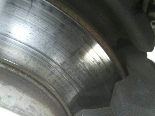

Ich habe das Problem, dass meine Bremse gelegentlich riecht (wirklich nur gelegentlich, gestern habe ich z.B. ein Geruch festgestellt und heute ist nichts zu riechen. Vielleicht hatte gestern der Geruch nichts mit der Bremse zu tun... und ich denke es nur das sie was damit zu tun hat)
Wie auch immer, musste ich bei dem Wechsel von Winter- auf Sommerräder feststellen, dass die hintere linke Bremsscheibe tiefe Rillen hatte. Mittlerweile ist der Zustand der Scheibe schlimmer geworden und es haben sich mehr Rillen gebildet. Die hintere rechte Scheibe, ist im Vergleich zu der linken Seite schön sauber.
Ist das Normal?
Ich habe jetzt 3 Bilder von der rechten Scheibe und ein Bild von der Linken Scheibe beigefüt. Schaut euch die mal bitte an.
PS: Das Fahrzeug und die Bremsscheiben haben erst 40t km hinter sich.

Ich habe hier mal was zum dem Thema.
Riefenbildung
Die amorphe Struktur der Bremsbeläge sowie zeitweise zwischen Bremsbelag
und Bremsscheibe eingeklemmte Fremdkörper führen in der Regel zur leichten
Riefenbildung an Bremsscheiben. Bei der in den Bildern 2 und 3 dargestellten
Bremsscheibe mit einer ausgeprägten Riefenbildung hat sich das Bremsverhalten
gegenüber neuwertigen Bremsscheiben ohne Riefen nicht verschlechtert.
Riefen bis zu einer Tiefe von etwa 0.3 mm sind daher nicht zu beanstanden, sofern
auch im Riefengrund die Mindestdicke der Bremsscheibe nicht unterschritten
wird. Die in den Bildern 2 und 3 dargestellte Bremsscheibe wäre daher hinsichtlich
der Riefenbildung nicht zu beanstanden. Allerdings hat sie am Außenrand die
Verschleißgrenze fast erreicht (19,2 mm von 22 mm).

Ujuijui, die Scheibe wird ja richtig abgedreht. Das kommt nicht von Rost. Klotz muss raus und untersucht werden. Da ist ein verschleissfester Fremdkörper drin.

habe ich mir auch schon gedacht, dass irgendwas zwischen dem Belag und der Scheibe sein muss (vor allem wegen den 2 tiefen Rillen). Aber habe mich gefragt, wie soll die da rein gekommen sein.
Wenn man einen Fremdkörper findet und entfernt, muss ich dann dennoch die Scheibe tauschen. Die kann doch dann mit den Rillen drin bleiben oder? Schließlich hat das eine Auswirkung auf die Bremseigenschaft.
am 29. April 2011 um 23:23
Scheiben ist sonne Sache. Der Fehler ist ja erst eleminiert, wenn entweder die Scheibe soweit runter ist, dass die Nut egalisiert ist, oder dass der Klotz soweit runter ist, dass er auch in der Nut bremst. Aber dann zerbröselt wohl auch der Klotz an der Stelle. Der TÜV wird es sowieso nicht abnehmen.
Ich würde auch die Scheiben wechseln.
BTW: Ich bin schon öfter zur DEKRA gegangen, wenn ich wissen wollte, ob das wohl so in Ordnung ist. Da war immer einer, der mir vernünftig und kostenlos Auskunft gab.

wieso müssen dan ale 4 Klötze gewechselt werden? Ist doch nur an einer Bremse so. Das sind nicht die Bilder von den 4 Bremsen. 3 Bilder habe ich von der linken durch die Lücken an der Felge und eine an der rechten Bremse gemacht.Vorne und hinten ist noch viel BElag drauf. Wieso muss ich alle 4 wechseln?

ja, ich wollte ehe nicht die Scheibe wechseln.... Der Fremdkörper muss aber raus, damit die Rille nicht tiefer wird.

1mm Kratzer ist etwas schmeichelhaft. Natürlich wird die Scheibe weiterhin gut bremsen. Das Problem könnte die Ungleichheit zwischen beiden Scheiben sein - muss aber nicht.
Ich würde erstmal abwarten, was da im Klotz steckt, und danach sehen, wie das Bremsverhalten ist.

Da steckt kein Fremdkörper im Bremsklotz.

habe mich auch bisschen informiert. Gab schon Autos wo die Bremsscheibe bei 5t km so aussah. Soll normal sein.

So wie sich das reinfrässt, kann ich das garnicht glauben. Oder kann das bei Taiwan-Klötzen sein, die einfach nicht homogenes Material haben? Ich hoffe, wir erfahren das noch.

ich habe bisschen gegoogelt und bin auf ein Thread gestoßen wo es um einen Golf 6 mit 6.000km wo die Scheibe noch schlimmer aussah ging. Dort hieß es, dass es normal ist usw....
Naja, muss bald ehe zum :D, werde ihn mal dann darauf ansprechen.
