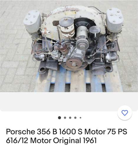

Moin,
Mein Porsche 356 super 90 richt sehr stark nach Benzin, schon beim anlassen.
Wie kann ich das Problem beheben ?

Normal sieht man den Kraftstoffverlust. Auch die Nase ist in dem Fall ein gutes Sinnesorgan. Erst festlegen woher der Geruch kommt. Dort mit der Suche anfangen. Wenn der Geruch erst beim Anlassen auftritt, kommt er meist von der Druckleitung nach der Benzinpumpe im Motorraum, da der Rest drucklos ist und maximal Unterdruck hat. Übliche Verdächtige sind Benzinpumpe bis zum Vergaser alle Bauteile, wobei die Schlauchstücke am häufigsten defekt sind. Ist aber alles gut sichtbar. Sollte also zu finden sein.

Gerade beim 356 ist der Motorraum ja überschaubar.
Normal müsste man mit einer guten Lampe erkennen können ob es einen undichten Kraftstoffschlauch gibt.
Läuft der Motor rund? Unverbrannter Kraftstoff kann auch zu so einem Geruch führen.
Gerade wenn ein Zylinder nicht richtig mitläuft "abgesoffen" ist.
Ich kann nur empfehlen nicht mehr groß mit dem Auto zu fahren. Er hat noch eine rotierende Zündung mit Verteilerkappe und Zündkabeln, das bedeutet, dass sich Kraftstoff oder Kraftstoffdämpfe entzünden können.
Schlauchstücke gibt es von der Benzinpumpe zum Kraftstoffverteilrohr, von Verteilrohr zu den Vergasern li und re und zwischen den zwei Kraftstoffanschlüßen am Vergaser li und re. Original sind dort Kraftstoffschläuche mit einer Metallkappe am Ende verbaut. Wenn diese undicht sein sollten, geht auch Kraftstoffschlauch mit Schelle als Twuschen oder Endlösung. Um die Metallkappen wiederzuverwenden ist der richtige Kraftstoffschlauch nötig. Den gibt es noch. Die Metallkappen, meines Wissens nicht mehr. Deshalb, daß er Original bleibt, auf alle Fälle die Kappen zumindest aufheben.

Hallo
ich bin heute mit dem Porsche 50 Kilometer gefahren. Alles war gut die ersten 20 Kilometer, dann nach dem der Wagen warm geworden ist, war der Leerlauf sehr hoch und ging nicht mehr runter im Stand. Zudem war der Benzingeruch enorm.

Nach Porsche Handbuch müßte die Motornummer 616/7 sein. Dieser Motor benötigt 96 ROZ. Eigentlich SuperPlus 98 ROZ, da Super bleifrei nur 95 ROZ hat.
Wird der Geruch im Innenraum wahrgenommen, könnte es auch eine Undichtigkeit der Kraftstoffleitung im Tunnel sein. Ansonsten könnte es noch Abgas sein, welches über die Heizluft nach innen kommt. Mal Heizung schließen, ob es dann besser wird.
