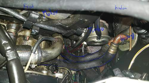

Jetzt habe ich ein Problem mit dem Kühlwasser: neulich beim Heimfahren in die Garage war es so weit: eine dicke Wasserspur über gut 50 Meter folgte meinem Volvo in die Garage. Da ist also plötzlich sehr viel auf einmal rausgelaufen. Es war nur Kühlwasser ohne Öl, da es seltsamerweise nach einigen Stunden dann doch verdampft oder in die Strasse eingezogen war. Beim Drunterschauen hat es dann auch noch getropft und der Kühlwasserbehälter war leer.
Hier meine Daten: ich habe einen Volvo V70 I AWD, Benziner, Automatik mit Turbo, Kombi, EZ 1997 in grünmetallic. In meinem Besitz seit gut 2 Jahren, viele kleine Reparaturen habe ich selbst gemacht, inclusive TÜV-Vorbereitung mit erfolgreicher Abnahme. Aktuell hat er ca 284000km.
Der Motor lässt sich weiter problemlos starten, Gefahren bin ich allerdings nicht mehr.

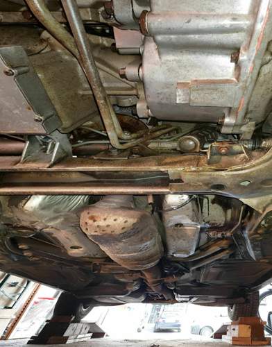

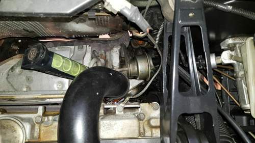

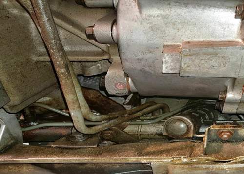

Habe ihn nun in der Garage aufgebockt, Wasser in das System gegeben um zu analysieren, wo es leckt. Hab dann den Motor laufen lassen, bis er auf Wärme gekommen ist. Es hat auch wieder getropft, wenn auch nicht in dem Schwall wie ich es erwartet hätte. Folgende Beobachtungen (siehe die Bilder dazu) habe ich gemacht: alle fühlbaren Schläuche waren trocken, vor allem die zum Wärmetauscher gehenden (die hatte ich in Verdacht). Es hat sich eine Wasserlacke direkt unter dem Turbo gebildet. Auf dem Bild habe ich sie mit der Lampe beleuchtet, es ist diese bräunliche Flüssigkeit. Von unten hängen noch einige Tropfen meiner Kühlflüssigkeit (ich hab die rosafarbene) am Getriebe (siehe dazu die Bilder Unterboden). Der Kühler selbst war trocken.
Jetzt meine Frage an euch: wo könnte das Leck sein? Ich befürchte, das es in der Nähe des Turbos ist und da ist es so eng, dass man mit einfachen Mitteln da nicht mehr hinkommt. Welche Reparaturschritte muss ich machen? Alles was mit der Motoraufhängung zusammen hängt, geht über meine Fähigkeiten.

Es gibt meienr Erfahrung nach 2 häufige Ursachenbei den "alten Kisten":
1. Eine Schelle hat sich korrosionsbedingt verabschiedet
2. Ein Schlauch ist alterungsbedingt gerissen.
Gerade am AWD ist es der Schlauch zum Turbolader (der ist Wassergekühlt), der aufgibt. Kleines Teil - grosse Wirkung (und grosse Arbeit, man kommt beim AWD bescheiden ran, weil ein Winkelgetriebe im Weg ist...)

@gtimarkus hat den richtigen Riecher gehabt. Habe heute mal alles um den Turbo abgebaut, was man halt lösen kann. Der Turbo hat einen Kühlwasserzulauf oben und unten einen Kühlwasserablauf (ev. auch umgekehrt). Der geht erst in ein Metallrohr (wahrscheinlich wegen der Hitze) und dann in einen Kühlwasserschlauch zurück zum Kühlkreislauf. Mit einigen Verrenkungen hab ich diesen Kühlwasserschlauch zu fassen bekommen, ein paar mal gedrückt und schon lief mir ein Schwall Kühlwasser über die Hände. Das Bild zeigt rot den Übeltäter, nachdem ich die Luftzufuhr zum Turbo abgebaut habe.
Das viele Ölgeschmiere stammt noch von brüchigen Ölleitungen, die von der Ölfalle her kommen. Hab ich aber schon vor knapp 2 Jahren repariert und nur nicht gereinigt.
Weiter sieht man die Zuleitung Motor-Heizung. Die ist auch schon blasig aufgetrieben hinter der Schelle, ist auch bestellt und wird gewechselt.
