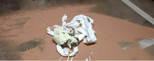

Moin moin, eben stand ich an der Ampel und bemerkte Qualm aus dem Motorraum.
Bin die paar Meter zur Arbeit noch gefahren (waren wirklich nur ein paar Meter).
Motorhaube aufgemacht und gesehen das auf der Beifahrerseite alles voll Öl gespritzt ist, inkl. auf dem Zahnriemen, unterm Auto hatte sich direkt ne lache relativ große gebildet.
Was zur Hölle ist auf der Beifahrerseite das so viel Öl wirft? Simmerring?
Es ist definitv Motoröl, kein Servoöl!
Unser Hausmeister hat jetzt alles abgestreut und mir nen Eimer Bindemittel bereit gestellt, ich muss zum abschleppen heute Nachmittag ja wieder aus der Tiefgarage fahren....
