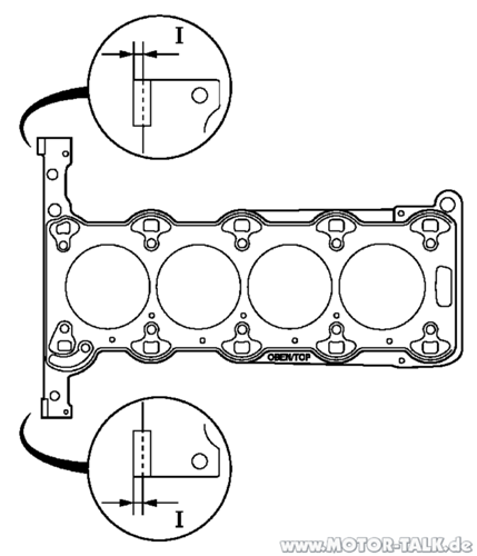

So, nun kompletten Dichtsatz bestellt und Motor auseinander genommen. Zylinderkopfdichtung gewechselt, die Ablagerungen alle entfernt, alle dazugehörenden Dichtungen auch gewechselt, Ölwechsel + Ölfilter getauscht. Hat alles super geklappt, und als alles wieder an seiner Stelle war und der Motor angesprungen ist bin auch ich mal zuerst vor Freude in die Luft gesprungen.
Und jetzt der zweite Schock: anscheinend ist irgendwo was nicht ganz dicht und es fliesst (es tropft nicht, es fliesst richtig stark als würde man einen Wasserhahn aufdrehen) hinter dem Klimakompressor zwischen Motorblock und Kopf; aber nur wenn das Auto an ist.
Wir sind wirklich am verzweifeln. Haben den Wagen jetzt erst mal stehen lassen und schauen morgen weiter... Wieder alles aufmachen :((
Wo kann er denn jetzt noch undicht sein? Kann es sein, dass die Kopfdichtung einen Fehler hatte?

Der Öldruckschalter ist dadrüber der geht leicht kaputt wenn der Kopf runter ist. Ansonsten Kopfdichtung falsch herum montiert? Ölkanal dicht oder offen ohne Dichtung. Denk aber eher der Öldruckschalter ist abgebrochen bzw angebrochen.
oder eher ein verzogener block??? so wie des da sifft ! nur auf der einen ecke ??
Wenn der Öldruckschalter dicht ist könnte es an der neuen Kopfdichtung liegen.Es könnte sein das beim Anbauen des Zylinderkopfs die Kopfdichtung vorn umgeknickt ist.

Es ist auch nicht der Öldruckschalter, dieser ist ganz sauber... Es läuft ja auch weiter unten... und nur an dieser einen Stelle.
Kopfdichtung falsch montiert ist auch unmöglich.
Tippe auch auf verzogenen Kopf, wurde der vor dem Einbau plangeschliffen? Die Kopfschrauben nacheinander stufenweise mit Drehmomentschlüssel angezogen? Wenn Du den Kopf nochmal runternimmst, prüfe auf jeden Fall mit `nem Haarlineal auf Verzug.

Jeder Motorinstandsetzer plant einen Zylinderkopf vor dem Wiedereinbau. Manche Köpfe sind so verzogen, das man die wegschmeißen kann. Weil nur bis zu einem bestimmten Maß planbar. Über dem Maß hinaus würden die Ventile den Kolben berühren oder der Brennraumdruck wird zu groß und die Lager werden überlastet.
@Tiffy1234
Hatte ihr das Steuergehäuse auch abgebaut?
Original geschrieben von Lifeforce
@Tiffy1234
Was hat das Steuergehäuse damit zu tun?
Steuergehäuse muss ja nicht abgebaut werden wenn man die Zylinderkopfdichtung erneuert.Dann muss beim Auflegen des Zylinderkopfs dieser aber in die Führung des Steuergehäuses geschoben werden und dabei kann man die Kopfdichtung beschädigen.Ein Ölkanal befindet sich dort auch.
