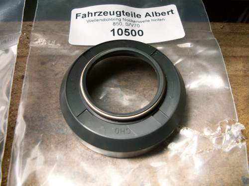

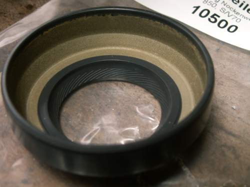

So,ich bin jetzt Heim gekommen.Mein Volvo Schrauber hat mir erzählt,das der Simmerring zur Nockenwelle daneben gelegen hat.Ich dachte,wenn der mal hinüber ist,dann kleckert es dort ein bisschen.Bei mir ist es aber richtig rausgelaufen.Natürlich ist jetzt auch der Zahnriemen hin,der hat das volle Ölbad bekommen.Der Zahnriemen hatte erst 40t Km runter.Durch so einen Pfennigartikel habe ich eine saftige Rechnung.Ich weis auch nicht,wie ich sowas verhindern kann.Es hatte sich auch nichts angedeutet.
Wenn die NW Simmerringe nicht stramm sitzen, wandern sie. Tippe auf die Verwendung von Zubehörteilen.
Ich hatte schon mehrfach rausgefallene Simmeringe allerdings immer nur hinten am Verteiler oder NW Sensor.
