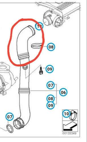

Hallo Dome! Bedenke, dass deiner 16 jahre alt ist. Ich behaupte, dass dein ladeluftschlauch, der vom agr oder Ladeluftkühler weggeht einen kleinen Haariss hat. Das würde zu einem deinen Leistungsabfall bzw drosselung bei vollast erklären (der Schlauch dehnt sich bei verschiedener belastung entsprechend aus, riss/loch wird zeitweise größer ) Der Motor versucht die geforderte Leistung des Fahrers zu erreichen und muss entsprechend druck aufbauen, was aber durch den riss im Schlauch nicht richtig funktioniert, dennoch spritzt das system den benötigten Diesel für die anforderung ein. Das heißt, dass der Motor zu viel Sprit für zu wenig Leistung bekommt = er rußt wie ein Panzer.

Moin Crocoboy,
Angenommen, das wäre das Problem. Wenn ich nun den "Stecker" vom AGR ziehe, sodass er halt nicht mehr angesteuert wird bzw. stillgelegt ist, sollte sich das Problem ja erstmal in Luft auflösen oder?
Fahre Schalter
Nein, das hat mit dem agr an sich nichts zu tun, es sei denn, das agr ist komplett verkorkt. Es ist dein Turbosystem welches kein ordentlichen druck aufbauen kann.
Dieser Schlauch (siehe Bild) wird wohl einen riss haben.
Hatte ich vor kurzem auch
