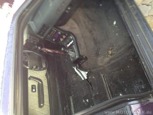

Ich habe ein riesen Problem mit meinem 85èr Audi Coupe... Ich habe mir vor gut 2 Wochen ein Audi Coupe gekauft (bei gutem Wetter) ,die letzten Tage hat es durchgehend geregnet...Beim einsteigen viel mir auf das die Fußmatte auf der Fahrerseite nass war,als ich die Matte rausgenommen habe floss das Wasser regelrecht aus der Matte raus!!! Als ich die Beifahrermatte und die hinteren beiden Mattern rausnahm, sah ich das der Komplette Innenraum unter Wasser steht... Kann mir jemand irgendwelche Tipps geben wo das Wasser herkommen könnte?? Wärmetauscher ist es nicht,denke ich sonst würde mein Kühlwasser weniger werden,die Abläufe unter der Motorhaube sind auch frei,der Wasserabweiser ist auch nagelneu!!! Habe über die Suchfunktion leider nichts gefunden... Bin Ratlos,benötige dringend Hilfe!!!!

hat er ein Schiebedach? Dann evtl. die Ablaufleitungen vom Schiebebach die entlang der A-Säule verlaufen und verstopft sind.
Aber wenns soooo viel ist, tippe ich eher, daß es motorseitig rein kommt.

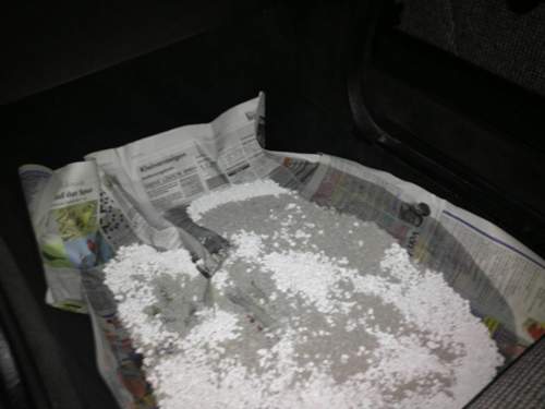

Nächstes Problem,wie bekomme ich das Wasser schnellst möglich wieder raus ?
Absaugen geht super mit nem Nassauger. Und dann Zeitungspapier. Natürlich auch unter den Teppich und nicht nur oberflächlich - ist aber wohl eh klar.
Dann am Besten mal (wenn die Fußraumverkleidung weg ist, mittels Wasserschlauch von außen bewässern und beobachten, wo´s rein kommt. Wenn´s so schlimm ist, wie beschrieben, müßte das ja gleich auffallen.
Meinst du das Absaugen reicht,oder lieber Sitze/ Teppich komplett raus nehmen?

- Scheibenrahmen durchgerostet. Lupf mal mit einer EC-karte (oder sowas) den Scheibengummi hoch, und guck drunter. Bau ausserdem vielleicht mal die pappe hinter dem handschuhfach aus, damit du dahinter gucken kannst. Isses da auch nass?
- Ganz simpel, türdichtungen.. Oder es läuft durch die türen, weil die folien hinter den türpappen fehlen
- Die abläufe im wasserkasten kontrollieren - sind die frei?
Wenn da wirklich Literweise das Wasser drin stand, am besten Zerlegen und Warm stellen... Unterm eigentlichen Teppich ist nochmal ne dicke Dämmung, die sich schön Vollsaugt ..
Moin,
mal nach der Dichtung vom Gebläse schauen. Sitzt unter der Wasserkastenabdeckung. Auch möglich, Dichtung des Sicherungsträgers mürbe. Ach ja, check mal die Durchführung des Motorhaubenzuges. Wenn der Gummi bei Regen nicht richtig sitzt oder gerissen ist, dann hast du definitiv Land unter ... :eek:
Ansonsten bleibt wirklich nur noch, wie Hacki schon sagte, der Windlauf und da speziell die unteren Ecken des Scheibengummis, oder auch die Kanten wo die Kotflügel angesetzt sind.

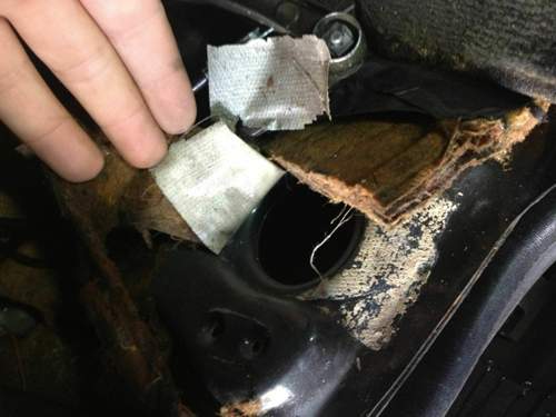

Das wäre auf jeden Fall der Knaller wenn es das wirklich war,naja ich werde die Sache jetzt mal im Auge behalten,aber im Moment bei Frost würde wohl nix reinlaufen können... Als ich die Karre heute zerlegt habe, Zweks Trocknung habe ich gesehen das unter der Abdeckung wo die Haubenentriegelung sitz, ein Loch ist (siehe Foto) das mit Klebeband verslossen war,kann mir zufällig jemand sagen ob da normalerweise ein Stopfen drinn sitz? Ich denke nicht das das original mal so aussah!! :-)

Moin,
Da wo Du das Tape gefunden hast, kann normal kein Wasser rein laufen. Du wirst bei vielen Audis dieses silberne Tape finden. ;)
Bei späteren Typen sind dort Schaumstoffstopfen/Kabeldurchführungen drin.
