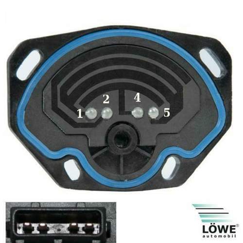

......Dann hätte man doch aber genau das gleiche Problem wie bei Demontage und Neumontage des serienmäßigen Potis? Dann stimmt wie Werkseinstellug nicht mehr. Fragt sich nur, wieviel das überhaupt ausmacht?.....
Leider recht viel, Spielraum durch die Langlöcher im Poti beträgt ca. 1.3 Volt.
.....Vermutlich funktioniert ein neues, nicht exakt eingestelltes Poti auch besser als ein altes, exakt aber Werk kalibriertes, aber verschlissenenes Poti.....
Leider nein. Die Drosselklappenstellung, sprich der Winkel und der sich daraus ergebende Spannungswert sind eine der Hauptgrößen der Motronik, die muss exakt stimmen. Die Widerstandsbahnen in Verbindung mit den Schleifern bilden eigentlich nur einen Spannungsteiler, mehr nicht.
....Steht dazu evtl. etwas im Reparaturleitfaden (den ich leider nicht besitze)?....
Im Etzold und Konsorten wirst nicht fündig, schau mal im Netz nach Drosselklappenpoti einstellen Peugeot/Bosch. Es existiert eine sehr schöne Anleitung.
Mal auf die Schnelle einige Stichpunkte
Da wird zbs. der Leerlaufsteller komplett ausgefahren und bleibt danach abgezogen. In dieser Referenz-Stellung wird Spannung zwischen Pin 1 u. 2 am Poti gemessen, notiert und das neu auf die gleiche Spannung eingestellt. Das alles in Relation zur an Pin 1 u. 5 anliegenden Spannung vom MSG kommend (um die 5 Volt)
