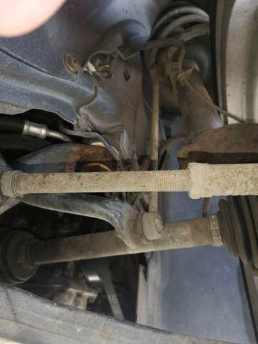

Hallo Zusammen!
Ich habe bei meinem Fofo ein ziemlich unangenehmes Problem!

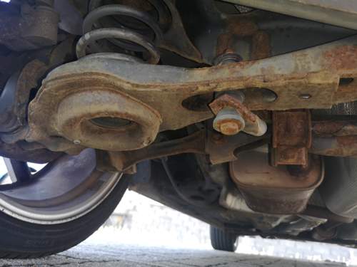

Seit einigen Wochen habe ich ein vibrieren im Lenkrad bei hohen Geschwindigkeiten (ab 100 km/h). Als dies das letzte mal aufgetreten ist waren die hinteren Querlenkerlager beidseitig durch. Da auch die Traggelenke nicht mehr besonders dolle waren, habe ich beide Querlenker vorne erneuert.
Nun aber zum eigentlichen Problem: inzwischen schlägt irgendetwas vorne Rechts beim Fahren über hohe Randsteine und Schachtdeckel. Auch habe ich dieses Schlagen beim Anfahren am Berg schon mehrfach bemerkt, sogar deutlich schlimmer als beim Fahren über einen Bordstein.
Also, Auto angehoben. Fahrwerksteile geprüft. Nichts Auffällig.
Ist jemandem dieses Problem bekannt? Ich bin gerade etwas Ratlos....
Es handelt sich um einen Fo Fo Turnir, 1.6L 100PS aus 2006

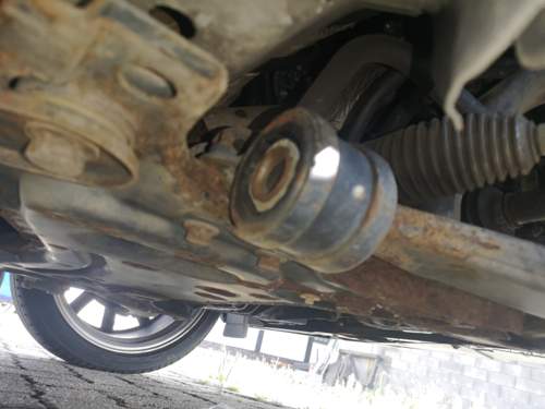

Ich hatte mal so ein Metallisches Schlagen bei Lenkbewegungen....Also nach dem einschlagen wieder gerade aus lenken.

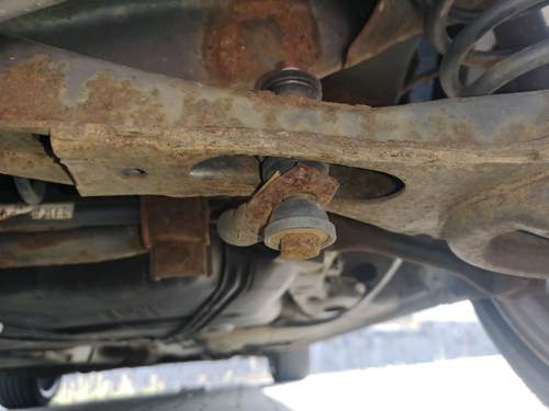

Bei mir hatte der Vorgänger die hinteren Querlenkergummis vom vorderen Querlenker getauscht und dabei die vorderen Querlenkerschrauben nicht richtig angezogen. Die bekommen nämlich 175NM!
Und die hatten vielleicht 70-80Nm
Ich habs bemerkt als ich den Querlenker getauscht hatte.

Was ist mit den Spurstangenköpfen?
Ohne Aufbocken mal wie ein Mann versuchen das Rad hin und her zu bewegen. Vibrieren bei höheren Drehzahlen könnte ich mir als Folge des Spiels am SPK schon vorstellen.

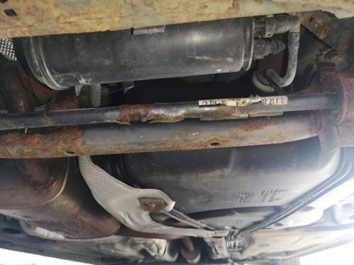

Ich würde mal die Stabi Lager überprüfen, und die Koppelstangen erneuern !
Dann kann man weiter suchen .....
Die Spurstangenköpfe sind tadellos, da wird es auch kaum Helfen, einen Mann das prüfen zu lassen. Das wird daran kaum etwas ändern können
Stabi und Koppelstangen sind gut.
