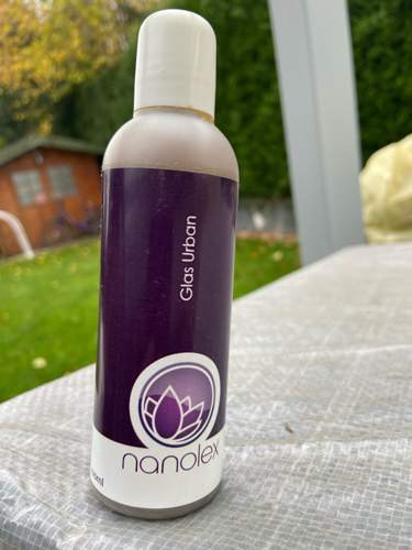

BMW X3 G01
Immer wenn es stärker regnet, fällt das Assistenzsystem teilweise temporär aus (LCI mit Driving Assistant S05AS), fängt sich aber wieder, wenn es trockner wird. Meine Frage ist, ob dies bei Euch auch so ist und was man tun kann. Ich hatte mir überlegt, die Frontscheibe an der Kamera mit Glasversiegelung zu behandeln. Dann dürfte das Wasser abperlen. Haltet Ihr dies für sinnvoll?

Driving Assistant (S05AS), habe ich oben ergänzt. Der hat auch nicht diesen Radar in der Stoßstange, das sollte schon die Kamera in der Frontscheibe sein. Der Scheibenwischer spielt dann auch immer leicht verrückt. Daher die Idee, diesen Teil zu versiegeln, dann sollten die Tropfen sofort wieder weggeweht werden.

Ist meiner Meinung nach nicht der Radarsensor, es geht um die Kamera. Wie gesagt, der Scheibenwischer spinnt auch, der hat keinen Sensor, sondern wird auch über die Kamera gesteuert. Das steht auch so in der Meldung. Ich probiere es mal mit Entfetten und anschließend mit Glasversiegelung.
