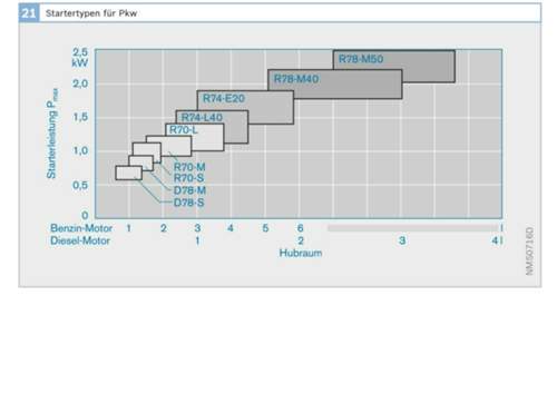

ich frage mich welche Ströme erwarten einen beim Starten eines Auto. Vorzugsweise nehme ich jetzt meinen E61 her mit einen 3L Diesel Motor was, aufgrund des hohen Hubraums und der Tatsache, dass es ein Diesel ist schon eine Königsdisziplin sein sollte.
Jetzt habe ich mich im Ersatzteilkatalog umgesehen wieviel Leistung mein Starter hat und das sind ca. 1
8 - 2kW. Klingt nicht viel und 2000W durch 12V sind auch keine 200A Startleistung was mir persönlich viellll zu wenig vorkommt. Laut meiner Einschätzung wäre, dass das 3-fach. Vor einiger Zeit habe ich mal gehört eine VW 2.0 TDI braucht ca. 400A und ich dachte mir so Daumen mal PI 1,5-fache Anzahl an Hubraum und Zylinder also ca. 600A nur laut Datenblatt vom Anlasser sieht das ganz anders aus. Was sagt ihr dazu? Übersehe ich was oder dekomprimieren moderne Diesel sodass wirklich nur so geringe Leistungen vonnöten sind?

Anlasser nach Hersteller 2,2 oder 2,5 KW . Das ist aber immer die Leistungsabgabe ! Der Anlasser ist nicht auf optimalen Wirkungsgrad konstruiert , andere Dinge sind viel wichtiger bei einem Bauteil in einem Fzg , welches nur wenige Sekunden täglich läuft. Da kann man von einem Wirkungsgrad von 60 % ausgehen.

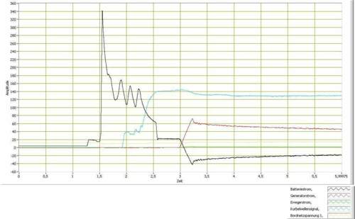

Sind rund 350 A. das ist aber die Nennleistung und der Nennstrom , beim Hochfahren aus dem Stillstand beträgt die Stromstärke kurzzeitig ein vielfaches davon.
Wenn man also direkt startet , dürften so locker über 1000 A aus der Batterie gesaugt werden. Zumindestens , bis der Anlasser halbwegs seine Normdrehzahl erreicht hat.
Wartet man das Vorglühen ab, so reduziert sich dieser Wert um ca. 35 x 6 A = 210 A. Können natürlich immer noch über 1000 A im Anlauf des Anlassers sein. Beim "Orgeln" dann sinds etwa 270-210 + 350 = 410 A.

also bleibts dabei , im ersten Moment werden es deutlich über 1000 A sein.
Der Innenwiderstand des Akku begrenzt den Strom, den der Akku maximal liefern kann und damit auch den maximalen Anlaufstrom zum Anlasser. Ein neuer durchschnittlicher Akku kann bspw einen maximalen Kaltstartstrom von etwa 600A/650A für einige Sekunden bereitstellen.
Falsch . Der Kaltstartstrom ist auf der Batterie angegeben und genau definiert als der Strom , den die Batterie bei -18 Grad 30 Sekunden lang liefern kann , ehe die Batteriespannung zu niedrig wird. Dazu (600-650A) ist bereits ein handelsüblicher 66AH Akku in der Lage. Aber kurzfristig
Die Massenträgheit und die Losbrechmomente sind auch überwunden also dürfte sich der Anlaufstrom nach einigen Millisekunden reduzieren
da würde ich mal 2 Sec. ansetzen , schafft der auch locker über 1000 A. Innerhalb von einigen msec steigerst du nicht die Drehzahl von 0 auf 400-500/min.

Äh Leute die Starterleistung beträgt 2,2 - 2,5 kW und damit ist stehts die elektrische Leistung gemeint:
2500/12,4 V = 200 A und das kommt gut hin. 400 A würde der Kabelquerschnitt gar nicht hergeben und ein Ottomotor zieht (gemessen) um die 160 A.

ganz einfach! Du hast einen Ohmschen Widerstand errechnet , aber dazu die Spannung und den Strom des im Nennbereich agierenden Anlassers genommen , wo die Induktivitäten bei weitem Überwiegen! Deshalb bekommst du als Anlaufstrom auch genau den Strom , der bei Nenndrehzahl fliesst!
Ein Anlasser erreicht seine Nenndrehzahl von 100 oder 200U/min sehr schnell, sicher schneller als 2s
So ein Anlasser macht sicher etwas mehr als 100-200/min ! Normale Anlassdrehzahlen des Motors sind sagen wir mal 400/min . Mit dem Zähnezahlverhältnis Anlasserritzel/Schwungrad von sagen wir mal 1:10 würde das eine Anlasserdrehzahl von 4000/ min ergeben. (moderne Anlasser mit eingebauten Untersetzungsgetriebe drehen weit höher) . Die 2 sec. habe ich mal so genommen , um deutlich zu machen , dass das sehr kurz ist im Vergleich zu den 30 sec. , die eine Batterie definitionsgemäss als Kaltstartstrom zur Verfügung stellt.
Also mein angenommener 66Ah Akku - 650A maximaler ;), mehr kann der Akku nicht. Pack noch 100A drauf bei 20°C...aber keine 1000A.
Doch , der kann deutlich mehr ! Wie schon geschrieben , die Angabe ist die Amperezahl, die der Akku bei -18 Grad 30 Sec. lang liefern kann! Der Anlaufstrom fliesst aber nur Sekundenbruchteile , wie du selber schreibst, selbst mit meiner sicher zu langen Hochlaufzeit von 2 sec könntest du also 15 mal starten. Wobei diese Rechnung auch noch falsch ist , der Anlaufstrom nimmt ja während des Hochlaufens ab.
Setzen , 5 ! Jeder E-Motor wird mit seiner Leistung angegeben , die er im Dauerbetrieb an der Welle abgibt ! Das also ist die mechanische Leistung , die in W oder KW angegeben wird! Welche Ströme dabei fliessen , steht auf dem Typschild des Motors. Ersatzweise ist auch der cos. (griech. Buchstabe " Vie" ) angegeben, im Prinzip der Wirkungsgrad.
Nur: Das ganze gilt nur bei einem bestimmten Betriebspunkt ! Der Anlaufstrom ist immer wesentlich höher ! daher gibt es ja auch Extra Schaltungen , um den Anlaufstrom zu begrenzen , z.B. über Vorwiderstände oder Stern-Dreieck Anlauf.
