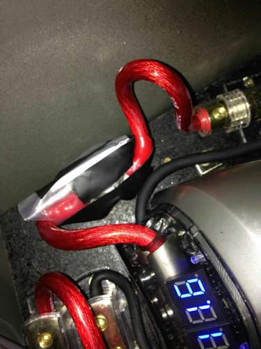

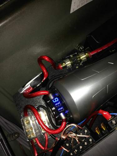

Themenstarteram 28. Januar 2015 um 16:30
Servus!
Falls es noch jemanden interessiert, ich habe das problem gelöst. Im prinzip habe ich die lösung für jede art von endstufe / dps etc gefunden. wenn man einen kondensator/powercap einbaut, dann speichert dieser energie zwischen. sobald der motor gestartet wird, sinkt die spannung an der batterie kurzzeitig stark ab, sodass endstufen und dsp's allesamt mal kurz ausgehen. der kondensator hat dann zwar das bestreben, diesen kurzen moment zu überbrücken, aber lässt eben auch strom zur batterie zurückfliessen. das führt dazu, das wieder nicht genügend saft für die endstufe zur verfügung steht, sodass das problem noch nicht gelöst ist.
abhilfe schafft hier eine 30EUR teure schottky-diode. diese diode lässt strom nur in eine richtung durch und wird zwischen batterie und kondensator (richtig herum!!!) eingebaut. so kann der strom im falle des motorstarts nicht mehr zurück zur batterie sondern nur noch zur endstufe fließen und diese am leben erhalten.
ich habe das bei mir so eingebaut (siehe bilder) und seit über 30tkm hat es nie wieder "plopp" gemacht.
das geilste ist, das mir natürlich vorher bei ACR und konsorten alle erzählt haben, es gäbe keine lösung für das problem, ausser einer start-stopp-fähigen endstufe. bla bla…
