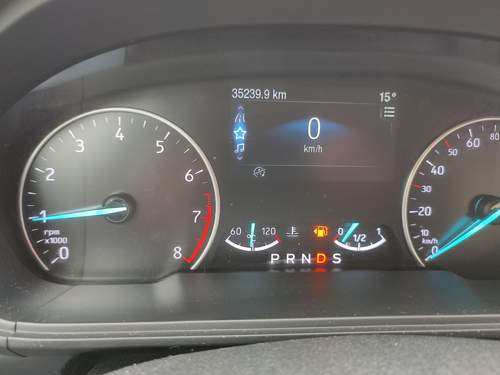

Hi zusammen.
Bei meinem Eco Sport ging heute morgen daß Schrauben Schlüssel Symbol an, Motor aus gemacht, kurz gewartet, Symbol war verschwunden, Bein FFH gewesen, muß Termin machen für Ende nächster Woche zum auslesen, bzw wäre der Fehler ja eigentlich nicht gespeichert, sollte beobachten wenn der Fehler nochmal kommt, Termin ausmachen.
Irgendwie seltsam, hat jemand schon Erfahrungen mit dem Symbol?
