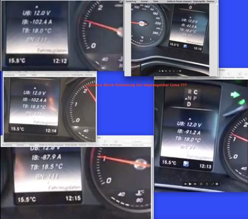

mein Start-Stopp-Automatik geht kurz nach dem Losfahren aus, also das Symbol verschwindet ganz (von gelb nach weg) und lässt sich auch mit dem Schalter nicht mehr hervorzaubern. Beide Batterien habe ich etwa vor einem Jahr getauscht, bis zum Winter lief das Ganze System auch ganz normal. Normalerweise schalte ich die S/S-Automatik aber ab.
Im Werkstattmenü nachgeschaut, sehe ich, dass die normale Batterie sich (je nach Ladestand natürlich) auf bis zu 95 BN schafft. Die S/S bleibt meistens bei 0 aber ab und zu sehe ich auf Fahrten auch dauerhaft 10 oder 11.
Die Batterien sind ja beide noch recht neu. Fehler gibt's auch keine, auch nicht selbst ausgelesen im OBD.
Hat jemand so etwas schon mal erlebt oder eine Idee, was ich tun kann?

Um hier weiter zu kommen brauchts 2 Werte:
(Affengriff) = Fahrzeugdaten aufrufen:
... der ständig hin- & her- wechselnde BN-Wert ist ca. 70 bis 85 ist die Starterbatterie und der
andere ist immer die vollst. geladene Start/Stopp-Batt. 12 Ah m u ß immer BN: 100 haben !!!
Kannste nachmessen hinterm Beifahrersitz der linke Schraubkontakt (Bild) muß > 13,00 Volt sein (immer !)
p.s.:
die S/S-Batt. kann mit akt. BUS-System zu jeder Zeit gemessen werden, weil sie durch das Trennrelais völlig
galvanisch abgetrennt im Ruhezustand verharrt.
Im Gegensatz dazu kann die Starterbatt. (Kontakt direkt daneben) n u r bei eingeschlafenen BUS-Syst.
sinnvoll gemessen werden - alle Türen zu und nur Mot.-Haube geöffnet nach 2 Std. frühestens.
Teile mal die Meßwerte hier mit.

Messen kann ich morgen machen. Mit dem Affengriff komme ich auf 0/10/11 bei der kleinen Batterie. Früher hab ich da auch nur 0/100 gesehen. Deswegen habe ich hier nachgefragt.
Dann häng doch über Nacht mal ein kleines CTEK-Ladegerät vorn an die Start-Hilfspunkte ... muß nicht zwingend auf AGM- eingestellt sein- normal auf 12 Volt Auto reicht völlig aus.
Die S/S-Batt. wird automatisch mit voll aufgeladen bis etwa 14,5 Volt und ebenso wird die S/S auch auf diese Ladespannung angehoben !
Morgen wird dann der Starterakku mind. 12 90 Volt anzeigen und deine kl. S/S sollte bei über 13,00 Volt verharren ... wenn das CTEK dann abgeklemmt worden ist.

S/S gemessen 13,2V
Geladen habe ich es über Nacht jetzt nicht, dafür drei Kurzeinsätze gefahren, siehe BN im ruhenden Fahrzeug in den Fotos
Kann ich noch was machen zur Diagnose?

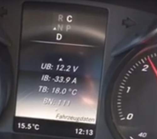

Themenstarteram 3. Mai 2022 um 7:44
So sieht das Ganze im Stand bei laufendem Motor aus

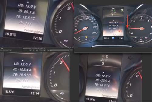

Themenstarteram 3. Mai 2022 um 7:51
Ok jetzt wird es ganz kurios. Hab den Gang eingelegt, eine Runde gefahren...und es geht wieder...und zeigt BN 111 an. Hab nix gemacht als den Kasten auf und gemessen. Was zum Henker...lief schon seit Wochen nicht mehr.
