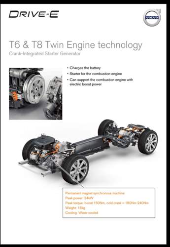

Der Mild-Hybrid hat ja keinen 12v Anlasser mehr der auf die Kurbelwelle geht, sondern einen RSG (Riemen Start Generator / Belt integrated starter), der mit 48v läuft - dieser startet den Motor und gibt die 10ps zusätzlich im Betrieb. 48v kann auch nur die Hybridbatterie im Kofferraum liefern. Wenn diese also ganz leer wäre, würde der RSG das Auto nicht mehr starten können. Das Batterie Management System wird das aber in der Regel nicht geschehen lassen.
Siehe auch diese Grafik: https://bioage.typepad.com/.a/6a00d8341c4fbe53ef0240a50e5710200b-popup

Die Volvo PHEV sind nicht wie normale Verbrenner, da die PHEV einen ISG an Bord haben. Der sorgt für das Anlassen und 4WD auch bei leerem Akku.
Eine 12 V Batterie haben alle Autos an Bord, egal ob reiner Verbrenner, PHEV oder BEV. Mit dem 400V-Akku startet kein PHEV oder BEV.

Es ist halt eigentlich nicht möglich die Hybrid-Batterie komplett zu entladen, aber falls doch, hat der C-ISG keine Energieversorgung mehr. Es gibt also keine Energie für den elektrischen Antrieb und auch keine für den Start des Verbrennungsmotors.
Allerdings: leere Hybrid-Batterie heißt nicht „Anzeige=0“. Wenn das der Fall ist, sollten noch ungefähr 1 kWh Ladung vorhanden sein. Du kannst eine leere Batterie auch nicht selbst provozieren. Ist die Batterie nahezu leer stattet der Verbrenner und lädt auch wieder die Batterie. Aber du könntest das Auto mit leerer Hybrid-Batterie abstellen und 10 Jahre unbewegt stehen lassen, dann hast du vermutlich ein Problem.
Man kann den (einen) E-Auto-Akku weder ganz leerfahren, noch auf echte 100 % laden. Der 11,6 kWh-Akku z.B. lässt nur eine Nutzung von etwa 8 kWh zu. Über 3 kWh sind von einem Zugriff ausgeschlossen.

Die 12V versorgt die Grundlegende Elektronik, und ja, auch das "starten" des PHEV Fahrzeugs. Ohne 12V geht gar nichts. Aber der ISG der den Verbrenner startet, läuft mit Hochspannung. Siehe auch
https://www.volvocars.com/.../antriebssystem
"Hochspannungsgenerator - Lädt die Hybridbatterie. Anlasser für den Verbrennungsmotor. Kann den Verbrennungsmotor mit zusätzlicher Stromenergie unterstützen."
Der ISG hat 30KW, ich glaube das wäre für 12V etwas viel, bin aber kein Elektroexperte, ist nur Bauchgefühl.
Irgendwo habe ich auch Mal ein Bild der Hochspannungskomponenten im XC60 gesehen, da war das auch ersichtlich. Finde es aber nicht mehr.
