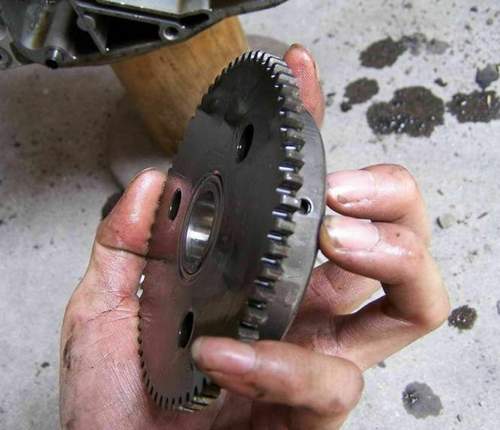

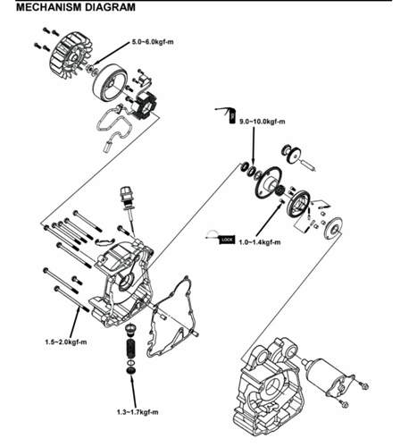

Für den Wechsel der innerhalb des Motors verbauten “Anlasserkupplung“ (Pos. 2) wird eine spezielle Nuss benötigt, welche in diesem
Beitrag
ausführlich zur Sprache kommt.
Diese Arbeit könntest du als gelernter Kfz-Mechaniker durchaus hinbekommen.
Gruß Wolfi
PS: Einfach vom obigen Link ausgehend zum nächsten Link klicken, dann haste genug Infos.
Anlasserkupplung
