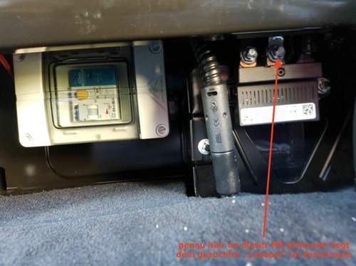

Ich möchte im Camping entweder mit Landstrom oder Solarkoffer Strom laden. Mit einem mxs10 lade ich die Zusatzbatterie (Mittels Ctek Kabeladapter kann ich dort auch einen Solarkoffer anschliessen). Da beim MPH die Beleuchtung und 12v Stecker über die Starterbatterie läuft möchte ich diese auch stützen.
Ich denke ein mxs2.5 oder so reicht.
Da ich wegen des Batterie-Computers nicht direkt an die Batterie will suche ich einen Weg an die Starterpunkte. Durch die Spritzwand ist mir zu mühsam.
Daher frage ich, ist es möglich via Sicherungskasten im Beifahrerfussraum das Ctek anzuschliessen?

Eigentlich möchte ich den Ladepol im Motorraum im inneren haben. Gibts da bei der Sicherungsbox eine Möglichkeit oder muss ich durch die Spritzwand (wo genau)?
Schau hier: Foto
Pluspol 12 Volt

Themenstarteram 25. März 2019 um 13:17
Noch eine Frage nebenbei:
Weis jemand wie ich am einfachsten das Dauerplus der Starterbatterie unter den Fahrersitz ziehen kann? Wird für den Batteriecomputer der Zusatzbatterie benötigt.
geht wohl nur so halb verdeckt über die fussräume und die mittelkonsole.
Themenstarteram 25. März 2019 um 19:17
Okay. Dann versuche ich mal das Gitter der Öffnung zwischen den Sitzen (Fondlüftung Beine?) zu entfernen (habe da 2 Schrauben gesehen) um ein bischen unter dem Boden durch zu kommen.
Ist es einfacher über den Dachhimmel nach hinten zu kommen oder eher am boden?
Hallo ABC Terrorist,
Wenn du Zusatzbatterie schreibst, dann gehe ich davon aus, dass du die ab Werk installiert hast. In diesem Fall sollte der Dauerplus der Starterbatterien am Trennrelais im Batteriekasten unterm Fahrersitz anliegen. (Ggf. noch über eine fliegende Sicherung).
Bernd
