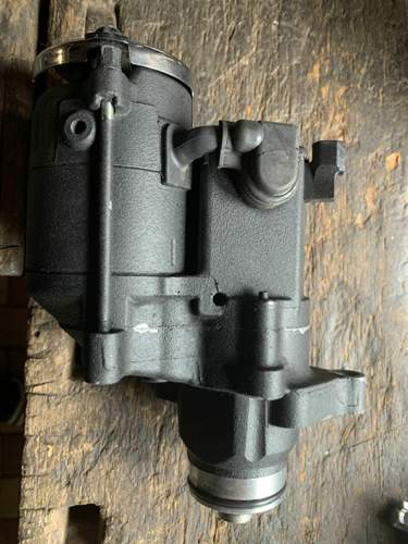

Wollte heute in der Früh bei Minustemperaturen meine Evo starten. Nach dem dritten Anlassversuch kamen dann diese frustrierenden "Krkrkrkrkrkrkrkrkrk-Geräusche". An der Batterie liegt es nicht, das ist ein Hawker-Reinblei-Block (der kein Jahr alt ist) der war geladen. Ich schätze, der Anlasser schwächelt in diesem Zustand; wenn die Kiste warm ist, springt sie sofort an.
Frage: Macht es Sinn, z. B. einen "Direkt-Starterknopf" am Anlasser zu installieren? Soll ja gut, sozusagen ohne Kabelverluste funktionieren. Hat das jemand von Euch und kann berichten?

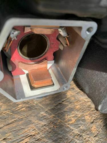

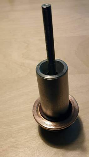

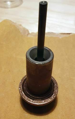

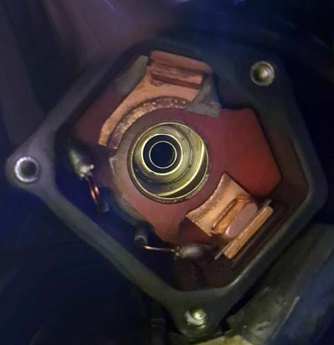

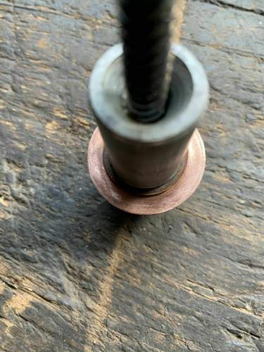

Vielleicht sind auch nur die Kontakte im Magnetschalter korrodiert. Kann man auch wieder hinbekommen:
https://286678.forumromanum.com/.../...rholen-twincam_harley_fans.html

@jmradtke Danke für den Tipp. Wird auch eher etwas in dieser Rchtung sein, Anlasser dreht seit 25 Jahren hier
@_ewu_ Ok, ich gehe mal in den Keller und hole die Benzolringe :-)

Habe an beiden TwinCams einen dran, funktioniert bestens.Sollte vorne mal irgendein Fehler vorliegen haste immer noch die Möglichkeit direkt dort zu starten.Ist in ein paar Minuten
gegen den Deckel getauscht.
Und wenn du diesen Deckel (der jetzt verbaut ist) abnimmst, so kannst du den Startvorgang gleich mal durch manuelles eindrücken auslösen.;)
