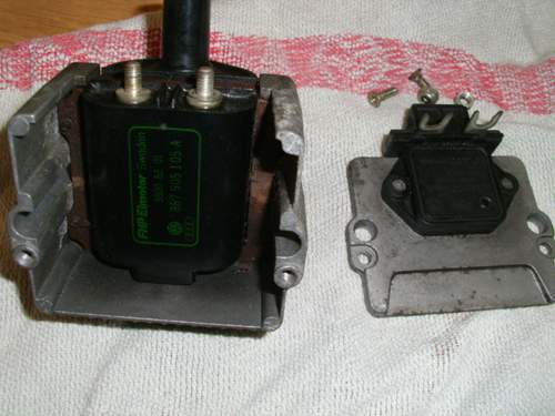

Schau dir mal die Zündspule an. Manchmal hat die ganz feine Risse im Gehäuse. Das würde dann erklären, warum gerade kalt und feucht das Problem auslösen.
z.B. so wie bei meiner. Kann aber auch Verteilerkappe/Finger sein, die Risse haben. Oder wenn die Zündkerzen schon ewig im Motor sind. Gebrochene Kabel können auch die Ursache sein, wo der Funke bei Feuchtigkeit zur Masse überspringt. Also das alles durchchecken.
7-riss-in-der-zuendspule

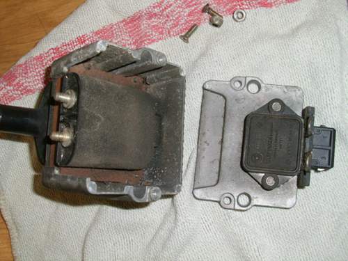

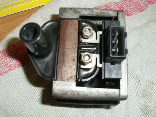

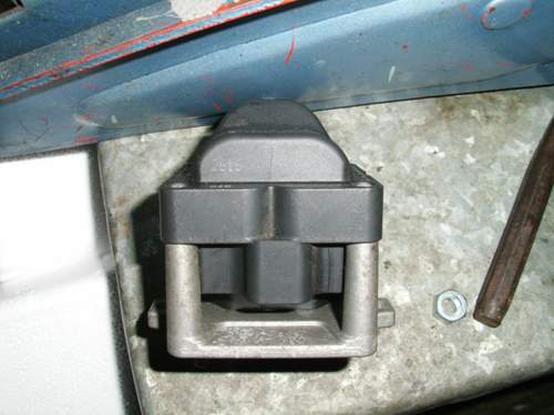

Die vorher gezeigte Zündspule mit dem Riß, hab ich durch eine Gebrauchte vom Golf 3 getauscht. Vorher diese zerlegt, und gereinigt. Staub, und Nässe ist auch ein guter Leiter für den Funken an Masse.
1-zuendspule-vw-golf
2 Zündspule
3 Zündspule
Update:
Hi Trommel, danke für die Fotos.
