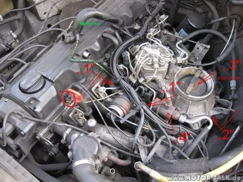

DANILU ich hatte irgendwie noch den Hintergedanken, dass es an dem liegen könnte, und ich hab mir jetzt den grossen schwarzen Luftfilter gleich mal ausgebaut und nach verdächtigten Schläuche und dergleiche umgesehen. Etwas habe ich gefunden, wobei mir im Moment die Funktion von dem kleinen dünnen Schlauch nicht ganz klar ist. Aber so wie ich das erkenne, muss dieser kleine Schlauch etwas mit dem Unterdruck (oder einfach Druck) zu tun haben.
Ich hab ein Bild angefügt, das ich im Internet gfunden habe. Ich hab im Moment kein eigenes Bild zur Verfügung. Der rot makierte Kaltlaufregler ist in Ordnung. Den Schlauch den ich meine habe ich grün punktiert angezeichnet. Dieser Schlauch ist komplett spörde und ist gebrochen.
Der dicke Schlauch (Pfeil) ist Verbunden mit dem Luftfilter. Der war ziemlich locker aufgesetzt, den werde ich beim Zusammenbauen fester montieren.
Könnte es sein, dass das Starten des Autos genau aus dem Grunde nicht richtig funktioniert?
Gruss und danke für die Antwort.
Hallo JDBI_Merc
habe das Bild ein bisschen bearbeitet.... die Stellen markiert dort Du intensiv suchen sollst.
Der Schlauch am Leerlaufregler ,,1 '' rutsch mal ab und zu ab, das Saugrohrgehäuse ,,2'' wird porös, die Stauscheibe ,,3'' bleibt mal aus verschiedene Gründe hängen... also alles minutiös prüfen!
das alles (und noch viiiel, viiel mehr:rolleyes:) kann Startschwierigkeiten verursachen
Der dünnen Schlauch führt zum Membrandruckregler ,,4'' - und in Prinzip, Falschluft führt immer zum Startschwierigkeiten bzw. unrunder Leerlauf....
Solltest du ,,nix finden'', versuch mal mit Starthilfe Spray - dann kannst Du feststellen ob das Problem bei Kraftstoffversorgung oder bei der Zündung liegt...
danilu

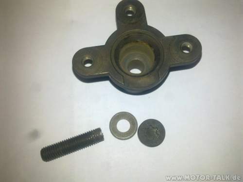

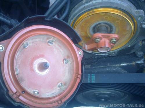

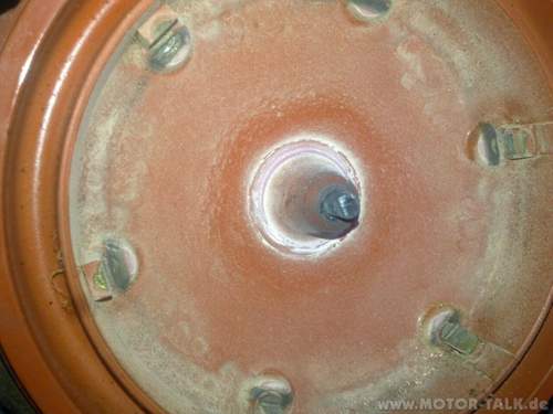

Frage: riecht es stark nach Sprit, bzw. gibt es Fehlzündungen beim Startversuch ?
denn es kommt - und auch nicht ganz selten vor beim M103 - das die Befestigungsschraube des Mitnehmers Verteilerfinger abbricht und dann ist die Zündfolge verstellt..
(hab ein paar Bilder da :rolleyes: )
danilu
