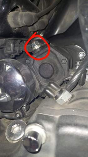

Was spricht gegen Pluskabel an Startermotor?...Batterie freilegen ist immer ein solches Gewürge (Ultra 09).
Wer spricht von Plus? Minus an Masse / Rahmen / Fahrgestell!

Ich meinte mit "Pluskabel an Startermotor" die, auf dem Bild markierte, Schraube.
Hätte mich vielleicht etwas präziser ausdrücken können.

Aber mal grundsätzlich ist das doch eine gute Idee. Ich hab's mal beim Händler gesehen - glaube mich erinnern zu können, dass dort bei einigen Maschinen Ladekabel hingen und auch Starthilfe über diese Stelle geleistet wurde.
Das ist der ungeschaltete Plus zum Magnetschalter, der direkt von der Batterie kommt.
Ideal für Starthilfe oder auch Ladegerät, weil ausreichend dimensioniert.
Den Minus an Rahmen oder Motor.
