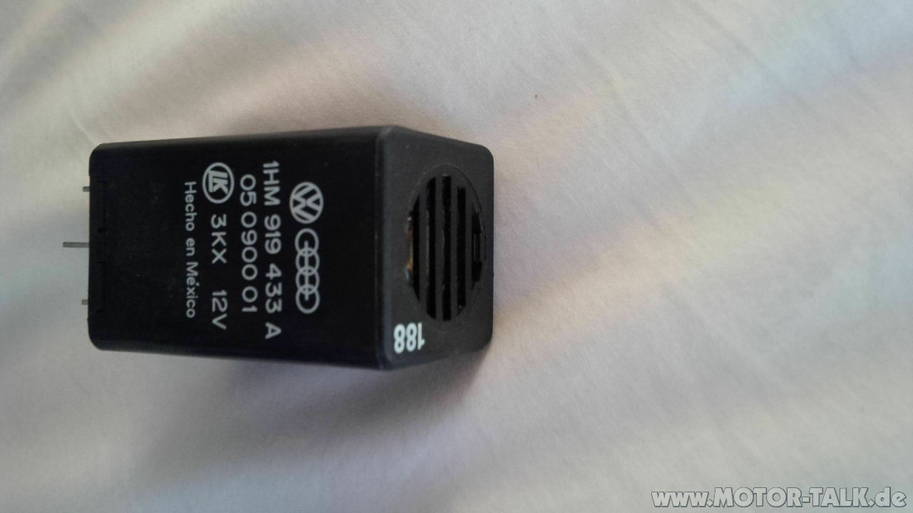

Hi zusammen,
ich bin in den USA und habe eine 1999 3er Golf Cabrio. Hier machen die Golfs so eine komische Melodie beim Start der Zündung. Normalerweise kommt das 2 mal (dididiii dididiii). Seitdem ich das Auto gestern per Hand gewaschen habe hört das Geräusch nicht mehr auf solange der Schlüssel steckt. Nach der letzten Wäsche war das Geräusch auch aber es hat irgendwann aufgehört.
Es geht an wenn ich die Elektrik anmache und aus erst wenn ich den Schlüssel rausziehe.
Weiß jemand was das ist, wie man das ausschalten und sogar verhindern kann? Ist ziemlich nervig
Besten Dank!

Das ist normal mit dem Piep Ton, das soll den Fahrer daran erinnern erstens den Schlüssel abzuziehen und zweitens das man versehentlich das Fahrzeug verriegelt so lange der Schlüssel noch steckt.
Ist einfach nur ein Sicherheitssystem.

Also: am folge Tag hat es leiser und "schief" diese Melodie gespielt. Dann hab ich ausversehen die Tür zu geknallt und es war weg. Zwischendurch kam es noch mal leise wieder und dann hab ich das Türknallen wiederholt und es war wieder weg.....
Bei meinem 3er Cabrio kommt das Geräusch tatsächlich immer dann wenn der Motor startet. (2x TÜDELÜÜ) Egal ob Tür auf oder zu ist.
Mein Kumpel hat einer 4er Cabrio und bei ihm geht die gleiche Melodie auch los, wenn die Tür offen ist.
Irgendwie muss Wasser durch den Türspalt (?) reingekommen sein und die Kontakte verbunden haben.
Die Melodie liegt eindeutig hinter dem Sicherungskasten. Wird das ein kleiner schwarzer Kasten sein? (Relais?) Es nervt mich schon immer. Aber jetzt ist es zum Glück mur noch beim Starten.
Danke für die Antworten!
Vielleicht einfach Kabelbruch in der Kabeldurchführung der Tür?
Da wird wie oben schon steht der Tür Schalter kaputt sein
Es hat gestern geregnet und jetzt hat's wieder angefangen :'-( Und lässt sich mit der Türlösung nicht lösen.
Weiß jemand wo ich das Dudel-Ding finde? Und wo ist der "Türschalter"? Da wo das Schanier ist?
