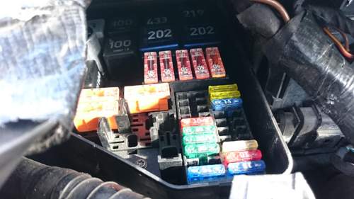

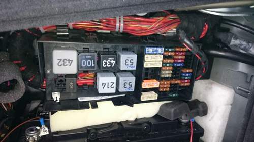

Hallo zusammen, ich hab seid kurzem Besitzer eines schönen 2008 Phaeton.
Und habe auch schon ein kleines Problem und zwar läuft er erst beim zweiten Start, sprich beim ersten Mal starten stirbt er direkt ab und wenn ich die Zündung anlasse und starte erneuert läuft er.
Natürlich sind durch den Zusammenbruch der Spannung diverse Unterspannungsfehler vorhanden.
Ich habe bereits die Batterien laut Anleitung durch originale Batterien ersetzt, da ich die Vermutung hatte das die Starterbatterie beim starten zusammenbricht.
Dies brachte aber keine Abhilfe, also hab ich einfach mal die zwei Relais für Bordnetz und Start getauscht, sprich Öffner gegen Schließer getauscht und siehe da er startet wunderbar beim ersten Mal.
Nun bräuchte ich mal einen Schaltplan um prüfen zu können was genau ich hierbei überbrücke oder vielleicht hatte jemand schonmal das gleiche Problem.
Ich freue mich auf eure Antworten
LG Ruhl

Ein Auszug aus dem Schaltplan mit den von Dir angesprochenen Relais.
Wenn Relais 579 mit 580 vertauscht wird, wird nur die Starterbatt, zur Komfortbatt gemacht und umgekehrt. Aber wieso dann der Start besser geht ist nicht ganz klar. Das Anlasserrelais ist ja direkt mit der Starterbatt. verbunden. Es ist kann eigentlich nur sein, das die Komforbatt. schwächelt.
Steck doch die Relais wieder in die Originalpositionen und versuche mal den Notstart. Da werden beide Batterien überbrückt, wenn es die KB ist, dann sollte er damit normal starten.
LG Günther
