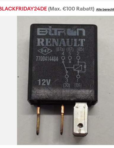

Moin,
ich weiß nicht wie es beim Diesel ist , beim Benziner gibt es ein Relais im Motorraum , das versorgt das Motorsteuergerät mit Strom , wenn das keinen Kontakt hat springt er nicht an und das MSG lässt sich nicht auslesen , hatte es beim Benziner , erst nur manchmal nicht angesprungen , dann gar nicht mehr , vielleicht mal im Motorraum nach den Relais schauen .
Themenstarteram 30. November 2024 um 5:31
@asterix1962 schrieb am 30. November 2024 um 05:50:15 Uhr:
Moin,
hallo! ist das angesprochene relais eines dieser unscheinbaren schwarzen, von fer es mehrere im motorsicherungskasten gibt, oder hat es eine besondere form oder farbe?
Moin,
ja genau du kannst zum Testen , die Relais untereinander tauschen . sind ja mehrere identische vorhanden .
Nen Versuch kostet nichts .
Müsste so aussehen
Bildschirmfoto-vom-2024-11-30-07-48
Themenstarteram 30. November 2024 um 14:41
@asterix1962 schrieb am 30. November 2024 um 07:49:06 Uhr:
Moin,
Müsste so aussehen
hallo Asterix 1962. das vertauschen dieser Relais hat leider nichts gebracht. der ADAC Mitarbeiter beim letzten Einsatz gestern Abend meinte jedenfalls, das motorsteuergerät bekäme keinen Strom, definitiv die Ursache dafür, dass die Einspritzanlage keinen Diesel über die vorförderpumpe im Tank bekäme. läuft der Motor zwar, während man den Anlasser betätigt und starthilfe-spray einspritzt, er stirbt aber sofort ab, wenn man mit dem Einspritzen des Gesprächs aufhört, weil ja kein Diesel vom Tank her gefördert wird. woran überhaupt der Fehler liegt, die spannungsversorgung zum motorsteuergerät manchmal unterbrochen ist, konnte er in der kurzen Zeit der pannenhilfe auch nicht feststellen. jedenfalls hat er ein bisschen im Cockpit an den diversen scheitern herumgedrückt und auch mit dem Schlüssel ein bisschen, und siehe da, plötzlich ging beim Zündung einschalten auch wieder die vorglühlampe an, der Motor startete als ob wäre nichts gewesen, und der ADAC Mitarbeiter konnte auch plötzlich das motorsteuergerät auslesen. es war aber kein Fehler hinterlegt

guten morgen! mir ist beim abziehen der relais und beim gegenseitigen vertauschen aufgefallen, dass bei eingeschalteter zündung nicht ein einziges relais abfall- oder anzugsgeräusche machte. die waren wohl alle stromlos?
