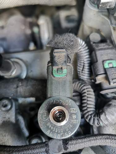

Die Funktion der Injektoren kann im eingebauten Zustand anhand der Injektor-Rückflussmenge geprüft werden.
Entsprechende Werkzeuge (Injektor Rückflussmengen Prüfer bzw. Tester) kannst Du guggeln Bucht. ca. 30 €
Über den Zustand AGR (Ausgang) & Ansaugbrücke (Eingang) sowie LLM kannst Du Dir einen Eindruck verschaffen, wenn Du das Verbindungsrohr (s. Foto 2) entfernst...
Bitte Metalldichtung am AGR-Ausgang beachten!
Foto 1: Bei mir gemessene Injektor-Rückflussmenge nach 4 Min Laufzeit.

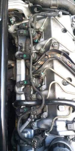

Ich habe heute mal die Rückflussmengen von den Injektoren geprüft.
Auf den Bildern fängt es links mit Zylinder 1 an.
Ist das normal, das zwischen kalt und warm die Ergebnisse so unterschiedlich sind?
Ein Mal Motor kalt nach 5min und Motor warm nach 3min.
Kann ich den oberen Deckel der Ansaugbrücke einfach abschrauben, oder benötige ich dann eine neue Dichtung.
Was versprichst du dir von der Abnahme des oberen Deckels? Du hast keine drallklappen also ist da auch nichts drin. Ich hab den Deckel noch nie abgenommen. Du kannst die Nummer deiner injektoren aufschreiben und die googeln. Oft bekommt man beim verwerter in der bucht gute gebrauchte für ca 60-70 Euro das Stück. Da könntest du dir tauschen, die weniger rücklaufmenge haben. Es könnte sein , dass er dann besser anspringt. Wenn nicht, denke ich, ist es die hochdruckpumpe

Also bin mir eigentlich 100% sicher das der D5 von 2004 (D5244T) keine Drallklappen hat. Habe selbst einen gehabt und der hatte keine. Die sind erst Ende 2005/2006 gekommen mit dem 185 PS D5 (D5244T4). Auch das Foto zeigt das die fehlen. Es wäre sonst wie Drehzahlmama schon auf einem Bild hatte so ein Drallklappenmotor zu sehen. Der fehlt aber in dem Bild vom TE.
