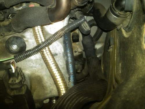

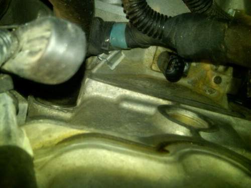

Bei MB??? 8er oder 10er Nuss.
Motorhaube auf, dann ganz auf machen indem du auf beiden Seiten die Verriegelung eindrückst. Jetzt kann die Motorhaube senkrecht gestellt werden. Dein Rücken wird es dir danken.
Der KWS ist auf der Fahrerseite direkt da wo der Motor und das Getriebe sich treffen auf ca. 1 Uhr.
Mit der Taschenlampe reinleuchten um die Schraube zu finden. Mit der Hand die Schraube erfühlen und die Nuss drauf stecken.
Schraube raus, Sensor raus und entweder vorher oder jetzt den Stecker abziehen.
Neuen Sensor rein, einstecken, Schraube rein.
Fertig.
Und weil Bilder mehr als 1000 Worte sagen, Bilder angehängt.
Img-0340
Img-0341

Baugleichen Sensor von Bosch ohne A-Nummer bei Amazon für 30 Euro kaufen, Sensor selbst in 20 Sekunden mit Rätsche und Verlängerung selbst tauschen. Vom Rest mit der Frau/Freundin oder Freund zum Essen gehen.
Fertig.
Img-0340
Img-0341
