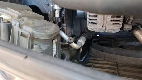

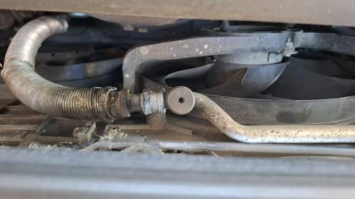

Habe eben mal nach dem Ventil zum Messen des Benzindrucks geschaut und zwei Stellen gefunden, die ich für möglich erachte. Ich habe euch mal Fotos gemacht. Ich tippe darauf, dass das eine Ventil für den Kühler ist (mit dem silbernen Flexschlauch) und das andere für das Benzin. Sobald ich ein Manometer habe, prüfe ich das mal.
Habe außerdem nochmal die Spannung gemessen. Zündung aus sind 12,67V an der Batterie, Zündung an sind immerhin noch 12,34V anliegend. Sollte ja an sich erstmal reichen. Wie meint ihr hängt der Spannungsabfall beim Starten mit dem Benzindruck zusammen? Zu wenig Benzin = zu wenig Power für die Lichtmaschine?

Spannungsabfall beim Anlassen ist normal weil ein hoher Strom gezogen wird.
Wir hatten das mal und die Werkstatt hat sich zwei Punkte vorgenommen, danach war das Problem weg. Der Fabia ist wieder leicht und sofort Angesprungen. Gewechselt wurde der Kraftstofffilter (sitzt über dem rechten HR). Der Filter wurde nie gewechselt und war angegammelt. Konnte vielleicht Luft ziehen. Der zweite Punkt war das dicke rote Kabel an der Polklemme der Batterie. Durch Vibrationen über die Jahre brechen einzelne Adern. Messtechnisch sieht das immer gut aus, aber durch die Brüche fehlt dem Kabel der nötige Leitungsquerschnitt für den hohen Anlasserstrom der eigentlich benötigt wird. Das Kabel war schwierig zu bekommen, weil damals schon nicht mehr beim VW-Händler zu bekommen. Kein Plan wie es heute ist. Teile wird immer mehr zum Problem...
