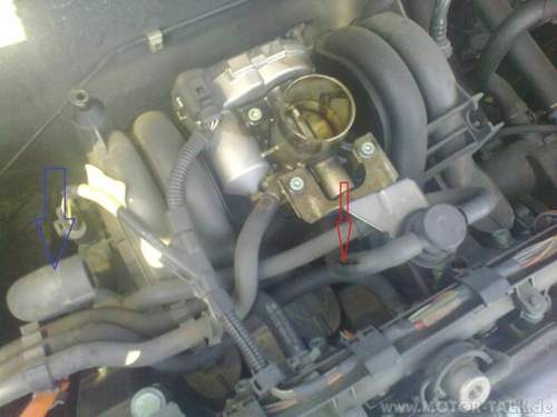

Hab den Lufikasten mal abgenommen und da war ein Schlauch an der Drosselklappe zu einem Ventil kaputt foto kommt sofort.
Wie erkenne ich denn bei dem Motor ob die Heizung mit drin ist. Sieht irgendwie anders aus als bei den Fotos die ich bis jetzt gesehen habe.
Der Schlauch der nach meinem Wissen zum Ölabscheider geht sieht gut aus. Fast kein Schmand. Foto folgt auch.
Blauer Pfeil: Ist das der Schlauch zum Abscheider??? Steckte im Lufikasten.
Roter Pfeil: Kaputter Schlauch. Jemand ne Ahnung wofür der ist?
Danke für die Hilfe

Ja, der dickere Schlauch geht zum Ölabscheider.
Der Kaputte dürfte zur Durchlüftung gehören.
Die wird wohl so nicht mehr richtig funktionieren.
Ist der Schlauch geplatzt oder durchgescheuert?
Gruß Patrick!
Ä der sieht so aus als wäre der zusammengedrückt worden, irgendwie vom Lufikasten. Aber er ist auf beiden Seiten also vorne und hinten bestimmt 8 cm lang aufgerissen.

Ja, eingeklemmt und durchgescheuert klingt plausibel. Um so einen Schlauch platzen zu lassen braucht es schon ziemlich Druck.
Zum Ölabscheider: Ja, leider weiß ich wie das geht... ;-)
So richtig kommt man da nur von unten ran, ich habe so Auffahrrampen, das ging recht gut.
Bei mir ist er mit drei Schrauben mit 5er Inbus befestigt.
Achte beim Abziehen darauf, dass dir die Suppe nicht in die Augen tropft!
Ich habe etwas Benzin reingefüllt, die Öffnungen zugehalten und ordentlich geschüttelt, das ein paar Mal, bis kein Matsch mehr rauskommt.
Dann mit Druckluft durchgepustet und fertig.
