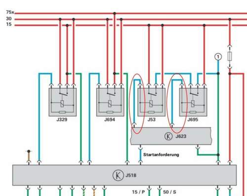

wie Ihr dem Titel bereits entnehmen könnt, suche ich eine Möglichkeit das Starten zu verhindern. Es handelt sich um eine Aftermarket-Wegfahrsperre welche, laut Beschreibung, "DAS" schwarze Kabel am Relais 404 bedarf. Jenes befindet sich laut schlechter Bebilderung im Motorraum unter dem Waschwasserbehälter. Nun die Frage an euch: Gibt es eine Möglichkeit dieses Kabel im Fahrzeuginnenraum abzugreifen bzw. gibt es ggf. eine Alternative um selbige Aufgabe zubewerkstelligen?
Für sachdienliche Hinweise oder Stromlaufpläne zu diesem Thema wäre ich sehr dankbar.

Auf deinem Foto ist alles Seitenverkehrt man kann auch nichts erkennen.
Das Relais heisst auch nicht 404 das ist eine Produktnummer.
Kann es sein das du die 2 kleineren Relais auf Steckplatz B meinst?
Relais für Anlasser 1+2?

Das schwarze Kabel von dem du schreibst ist Klemme 15 für das Anlasserrelais.
In der E-Box Wasserkasten ist eine weisse Steckverbindung 17Fach.
In der Kammer 15 müsste das schwarze Kabel stecken was du suchst.
So wie ich das sehe unterbricht deine Aftermarket-Wegfahrsperre die Klemme 15 zum Relais.
Wenn zu der Steckverbindung ein Kabel ziehen möchtest ist das kein probl.
Grosse Verkleidung unter dem Lenrad abschrauben.
Die E-Box ist von unten offen das verlegen eines Kabels ist kein probl.
Das anschließen muß man nur mit grösster Sorgfalt machen sonst gibt es später grosse probl.

Allem vorran, vielen Dank für Deine Hilfe. Ich werde im Anschluss gleich nochmal Nachschauen und auch die Funktionsweise der zwei grünen Leitungen (rechts im Bild) messen. Sollten ja demnach offen wenn aktiv und geschlossen wenn inaktiv sein. Was mich noch ein wenig verwirrt ist die Farbe und die Funktion. So sind in der Regel doch Braun Masse und Schwarz geschaltene Massen, oder ist das in der KFZ-Elektronik nicht so? Is es bei Klemme 15 nicht so, dass diese Spannung führt, also Zündplus.
Auf Grund der von Dir bereits erwähnten verkehrten Seiten und schlechter Quallität macht es die "Anleitung" nicht einfacher.

Wenn du an der Steckverbindung T17 gehst wird die komplette Zündung weggeschaltet.
Wenn nur der Anlasser nicht funktionieren soll dann mußt du am Relais J53 den Anschluß 1 unterbrechen.
Das Kabel wird durchtrennt und die beiden Kabel von der Aftermarket-Wegfahrsperre werden dann an beiden Enden angeschlossen.
Ich frage warum du so was einbauen willst.
Wenn die Wegfahrsperre dann nicht richtig funktioniert dann geht nichts mehr und dir wird dann keiner helfen können.

Ok, an Ort und Stelle. T17 ist die in Deinem Bild unten rechts die weiße. Wenn ich nun da das schwarze unterbreche ist alles "aus", Anlasser, Starter. Laut Beschreibung sollten da keine zu großen Ströme fließen, also max. 6A. Das Kabel an T17 schaut aus, als könne es gut und gern mehr.
Wenn du an der Steckverbindung T17 unterbrichst ist auch keine Zündung mehr da.
Direkt am Relais J53 Pin 1 wird nur das Signal zum anlassen unterbrochen.
Ich weiss ja nicht ob deine Wegfahrsperre klemme 15 braucht um sie zu deaktivieren.
Am Relais J53 unterbrechen ist die bessere wahl.

Bezüglich Klemme 15 brauchen, nein. Sie unterbricht nur die Leitung und wenn alles ok ist schaltet sie durch. Kann also alles unterbrechen, bis max 6A.
Dann mußt du das Relais J53 nehmen.
Am weissen Stecker hängen mehr Verbraucher dran!
