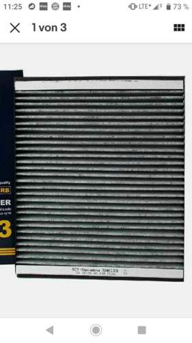

Kann es sein wenn der Filter falsch eingebaut wurde zum Service das die Scheiben schnell beschlagen?
Das Problem haben wir seit letzten Wechsel und fiel vorhin erneut auf da es draußen nass wird wieder,also Tau entsteht.
