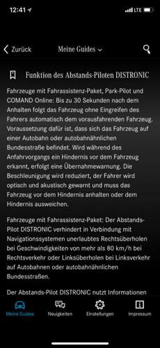

Stehst du dann länger als 30 Sekunden, wenn er nicht wieder automatisch anfährt? Ich glaube mal gelesen zu haben, dass er nur einem bestimmten Zeitfenster wieder automatisch anfährt. Aber da kann bestimmt jemand mehr zu schreiben, der schon einen W213 hat, ich muss leider noch 2 Wochen warten.
30 Sekunden auf der Autobahn oder der Bundesstraße.
So ist es, steht er länger musst du das Gas antippen. In der Stadt funktioniert das gar nicht, es sei denn die Kartendaten erkennen die Straße nicht als Stadtstraße, sondern als Landstraße. Also es kann wohl die Situation geben, dass es in der Stadt manchmal geht, das ist aber dann nicht gewollt.
http://moba.i.daimler.com/.../...c22a1cdd56354ae3655a55df41-de-DE.html
