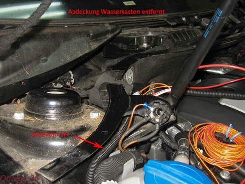

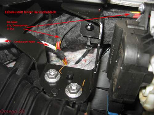

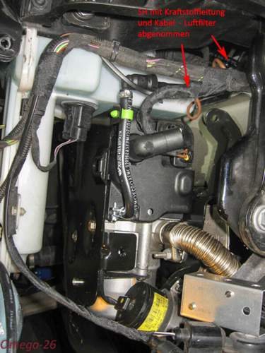

Es gibt dazu schon Einiges im im Forum auch mit externen Verweisen.
Hier mal ein paar Fotos. Kann man aber auch anders lösen. Ich bin auf der Beifahrerseite im Wasserkasten in den Inneraum und habe die Sicherung auch auf der Beifahrerseite installiert.
vg Omega26

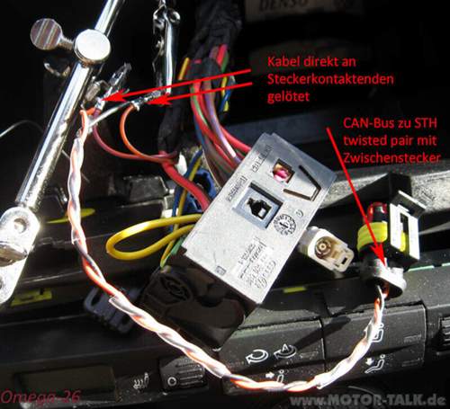

Original geschrieben von Zhakharthas
Ah, die Idee mit durch den Wasserkasten ist garnicht so schlecht. Was hast du für Kabel für die CAN Leitung genommen?
Muss auf jeden Fall verdrillt sein. Ist original 0,35mm², hat keine Außenhülle.
Gibts zu kaufen, kannst aber auch ein altes LAN-Patchkabel schlachten. Vorzugsweise UTP also ungeschirmt wegen Dicke und Felxibilität.
Aber darauf achten ein Adernpaar für die beiden Leitungen zu verwenden, das andere Paar bleibt ungenutzt.
Das Foto Zeigt den Anschluss am Radio - Kontake ausgepinnt und angelötet.
vg Omega26
Img-3877-kom
Themenstarteram 6. Januar 2013 um 15:36
Ich hatte die Idee die CAN Abzweigung mit so einem 3er Steckkontakt zu machen oder rätst du davon ab? Wollte nicht so gerne im Auto löten wegen kalter Lötstellen durch Vibrationen.
Die Fotos die du hast sind super... hast du noch mehr davon? Bzw. wo kann ich diese bekommen?
Zu Recht...
Warum trennst du nicht das bestehende CAN Kabel auf und nimmst Quetsch-/Stoßverbinder ?
Das wäre das offizielle Reparaturvorgehen für sowas.
Zusammencrimpen & Erwärmen --> fixe Kontaktierung, isoliert und dicht durch Selbstverklebung.
Anders ginge es auch noch indem du einen neuen Crimpkontakt nimmst.
Jeweils die beiden Kabel auf einen Crimpkontakt (natürlich dann nicht für 0,35mm² sondern für 0,5-1mm²).
Bzw. die beiden CAN Kabel in einen Quetsch-/Stoßverbinder und mit einem Reparaturkabelsatz in den Quadlockstecker wieder rein.

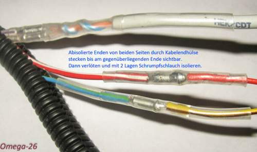

Für die Datenübertragung ist es besser keine Stossstelle innerhalb der Verbindung einzufügen. Spielt aber bei diesem lahmen Bus in der Paxis wahrscheinlich keine Rolle. Sollte also keine Problem sein.
Weiss jetzt nicht was für einen Steckkontakt Du meinst. Ich denke Du musst aber immer entweder crimpen oder löten- schauben würde ich auf keien Fall.
Wenn Du Dir beim Löten unsicher bist dann crimpe. Aber meine Meinung, ohne passende Profi-Crimpzange bzw. viel Erfahrung/Übung ist das Ergebnis nicht 100% gesichert.
Wo ich crimpe verlöte ich immer zusätzlich. Sauber gelötet hält 100% ist halt Aufwand und auch dafür braucht es einen gescheiten Lötenkolben und etwas Übung.
Die Fotos hab ich bei meinem Umbau gemacht. Will mal eine Anleitung basteln, da die Infos ziemlich zerstreut sind und auch eine paar Fragen offen blieben. Bin aber auch über die Feiertage
nicht dazu gekommen.
Kabelverbindungen sehen bei mir so aus
vg
Omega26
Img-3935-kom
