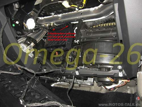

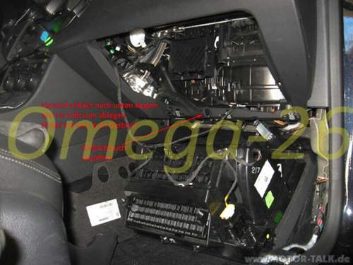

Hier mal ein paar Fotos. Kann man aber auch anders lösen. Ich bin auf der Beifahrerseite im Wasserkasten in den Inneraum und habe die Sicherung auch auf der Beifahrerseite installiert.
vg Omega26

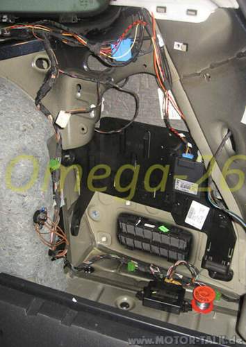

Das Foto Zeigt den Anschluss am Radio - Kontake ausgepinnt und angelötet.
vg Omega26
